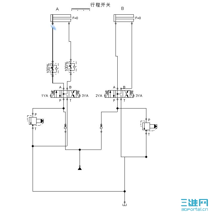

我想设计一个液压回路,给两个液压缸+两个单向节流阀+两个三位五通+两个溢流阀.给的这么多元件可以不用完.: {+ z2 Q2 V' f% _5 p6 j) z; h
设计要求:1、A缸是调速行走,     B缸也没有限制
9 s9 i+ v; P( _) I' C            2、A缸顶出后碰到限位后,   B缸出.
. R1 `2 b) a: a7 d4 w! h            3、 A缸回,B缸也回.............
发表于 2010-4-13 08:13:48 | 显示全部楼层 来自: 中国浙江台州
1.在A缸进油口接一个单向节流阀,使得进油时能起到A缸调速行走。(调节节流阀的开口); v! }& p" o( i- w  J5 V
2.至于A缸定出后碰限位,B出,这个的话我想把一个溢流阀当顺序阀用,调定一定压力。使在A顶出碰限位后,B出。
7 {, M; _/ c8 Z; u; s. n3 {3.A和B缸有杆腔接同一回油路,当有杆腔进油时,两缸都回。
0 p& d% z% Z0 Q不知道说的对不对,请高手指导。

楼上的两个泵要这么用是不是得用电磁卸荷溢流阀好一点啊
 楼主| 发表于 2010-4-13 22:55:46 | 显示全部楼层 来自: 中国广西柳州
其实当时现场只有两个三位五通电磁阀,你用了三位四通接的话,就很简单了9 ]5 d7 v3 Q6 q! H
我看了你的图,其实你不用在画②号油路,多余的.用一个溢流阀就够了.
2 }5 `7 L! O8 w$ ]) {) c2 a) R还有你的进油口和出油口接反了,进油的话,就把缸顶出来.你现在设计的是把它顶回去.
1 \( E3 }5 U* s2 X, g' h呵呵........................

发表于 2010-4-15 09:37:50 | 显示全部楼层 来自: 中国辽宁鞍山
看看这样行不行呀
自流井 + 3 技术讨论

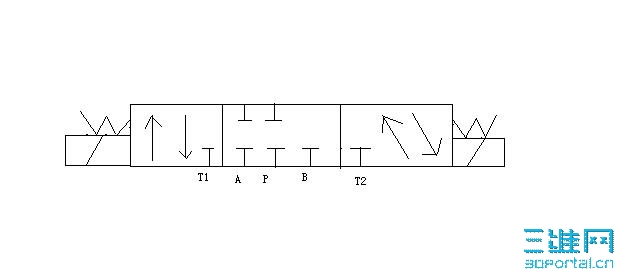

发表于 2010-4-15 10:51:32 | 显示全部楼层 来自: 中国江苏南通
大家都想知道楼主三位五通阀机能图。。请上
 楼主| 发表于 2010-4-15 12:51:25 | 显示全部楼层 来自: 中国广西柳州
上面个图画得不错,呵呵

 楼主| 发表于 2010-4-15 12:54:14 | 显示全部楼层 来自: 中国广西柳州
现在我顺手画了个简单的三位五通的简单图,下午我还要参加青工技能大赛,没有时间....最近忙啊....# ]& b6 V3 Y& }9 ?4 v  V: y$ u$ |
多谢各位大哥的帮忙...............
