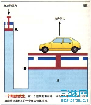

帕斯卡原理
3 G) g* g$ `- x8 c3 r% F/ j5 U: C3 g- ` pic_89291.jpg

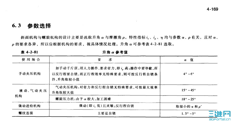

螺旋千斤顶的图纸可以参考一下,说明书找不到了!螺旋传动有自锁角度的,机械设计手册上也有,可以参考一下!

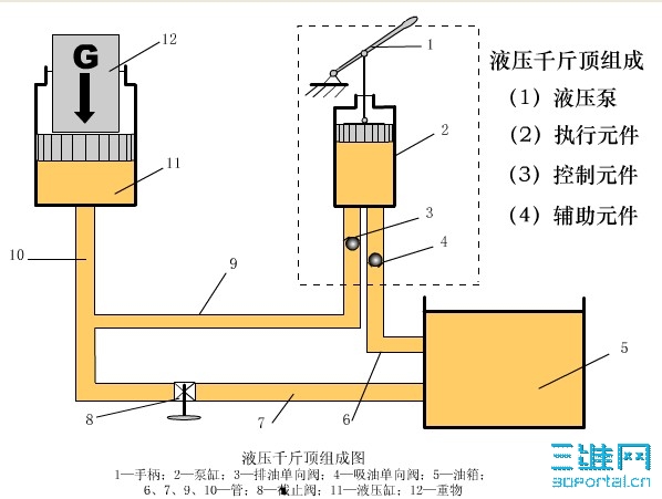

给楼主一个液压千斤顶FLASH原理图

发表于 2010-4-29 08:03:26 | 显示全部楼层 来自: 中国四川德阳
如果是液压千斤顶,是不是会产生失效的作用?0 Z9 O% `" X* o7 v* g' ?8 z
还有我们起重机应该是用液压传动吧,那如果液压失效不是很危险?
发表于 2010-4-29 14:03:18 | 显示全部楼层 来自: 中国上海
说的自锁就是保持顶出状态,用两个单向阀就可以实现

也感谢15楼提供这么详细的示意图。以前都没有想过还有几个单向阀的。确实很必要也很实用。谢谢!
