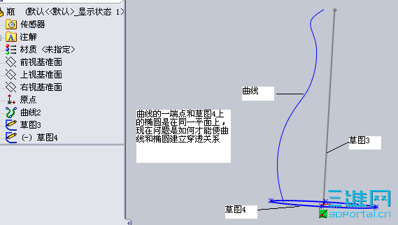

请高手们帮帮忙,如何才能使曲线与椭圆建立穿透关系?曲线是通过数据输入生成的一条曲线,曲线一端点跟椭圆是在一个平面上。为什么我选择曲线的一端点和椭圆建立几何关系时,只有椭圆的,没有显示曲线的一端点。
发表于 2010-4-13 10:23:24 | 显示全部楼层 来自: 中国江苏南京
可以在椭圆上建立一个点,用这个点和曲线添加穿透关系

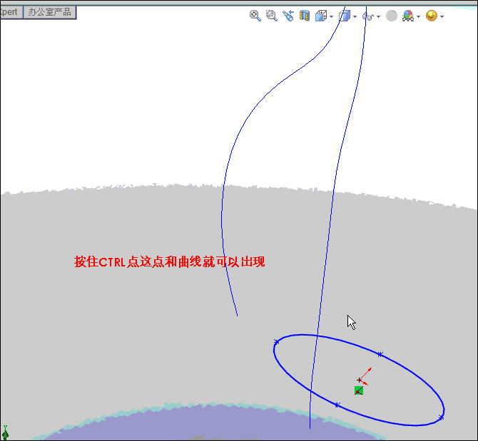

如图所示就好!!而不是曲线的端点!!现在要的是这个椭圆上的一个点过这个曲线,不是曲线的端点要过椭圆
 楼主| 发表于 2010-4-13 11:49:20 | 显示全部楼层 来自: 中国广东深圳
很清楚,也很直观,非常感谢楼上的朋友帮忙!
