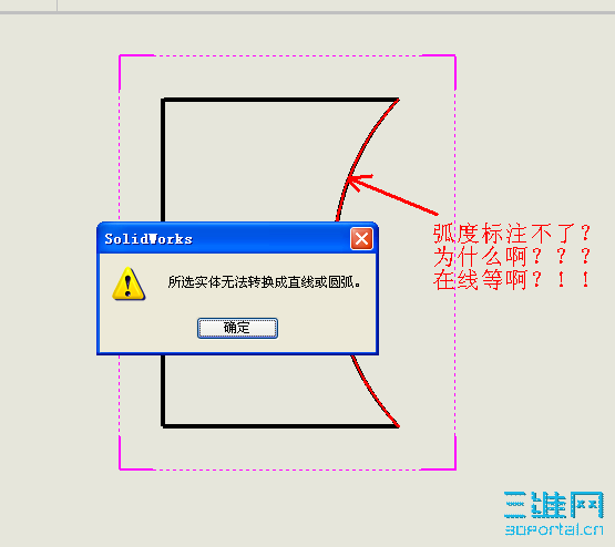

SW2007  工程图标注R度标注不了
9 l5 \$ i1 T( [7 W# |如下图  在线求助啊!!!!!

是样条曲线吧,这样是标注不了的

不是样条曲线  是用圆形切除的。" p& y) d# o+ U* J2 D/ j
标注不了R度

圆弧切的在某些情况下也未必就是圆弧,建议检查文件步骤!
发表于 2010-4-13 14:49:00 | 显示全部楼层 来自: 中国安徽淮南
圆弧的投影,不一定就是圆弧
( }) b" f, w- P* u7 G可以肯定是相贯线。

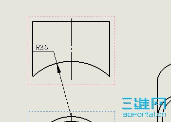

确实有问题。但对小于一半的圆弧应该标注半径才对啊?; C5 V% a7 p0 m; p6 m0 E
我试了一下哦:9 X  \( x6 O" J& n: ~2 c" q% {1 _
" D4 e2 [2 q  O
" p0 V$ p% d0 h' x* E+ t) T# @$ v/ l5 x

那R35标注的实线是相贯线,不是园弧,所从不能标注,假如要标注就把切除的草图线显示出来,就能标注了,标注完了再隐藏.

发表于 2010-4-15 17:10:36 | 显示全部楼层 来自: 中国江苏常州
模型的特征树中把切除用的草图显示,工程图就会有.你的可能是园,但只要属性中改成半径就成.
