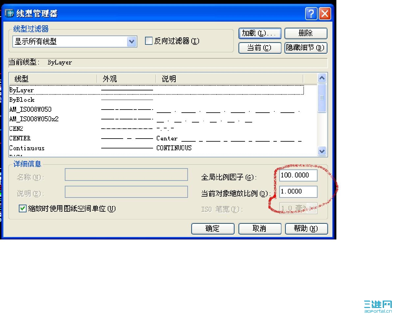

各位高工:& r/ I* Z+ g& w/ |5 ?+ S5 V1 z
     我在AutoCAD Mechanical 2007绘图中遇到这样的问题,在插入图框时使用用1:10的比例缩放,这时插入标准件和画中心线时,中心线不成比例,很长,而且不是点划线而是直线,标注尺寸线也不协调,很大。请教各位高工如何解决。不胜感激!!谢谢!!!!
发表于 2010-4-13 11:54:37 | 显示全部楼层 来自: 中国上海
点菜单命令格式>线型,在弹出的对话框中设置一下线型比例

发表于 2010-4-13 13:00:47 | 显示全部楼层 来自: 中国山东烟台
点中中心线选择特性后更改里面的比例尺即可

 楼主| 发表于 2010-4-13 14:10:50 | 显示全部楼层 来自: 中国山东聊城
2# guiyu417 谢谢你!!麻烦你告诉我应该怎么设置啊?比如我的图框的缩放比例是1:10。现在中心线的问题好像是解决了。可是标注还是不行,还是很大。

发表于 2010-4-13 15:53:17 | 显示全部楼层 来自: 中国天津
标注在D命令中也可以设置比例,修改-调整-全局比例中进行修改一下,具体改到何比例您根据自己需要定。一般是与图中比例一致。

 楼主| 发表于 2010-4-13 16:40:22 | 显示全部楼层 来自: 中国山东聊城
7# daji 谢谢你的帮助!!可是我怎么在修改菜单里找不到调整命令?

发表于 2010-4-14 18:15:51 | 显示全部楼层 来自: 中国广东肇庆
如果是单个的可用外挂有关于线型比例的命令,如全局的用上面的也可,用外挂就方便些
发表于 2010-4-15 06:35:06 | 显示全部楼层 来自: 中国江苏镇江
要个别设置的话用特性管理器
woaishuijia + 3 应助
发表于 2010-4-15 07:10:09 | 显示全部楼层 来自: 中国浙江温州
选中---CTRL+1  修改比例,其它的可以格式刷
