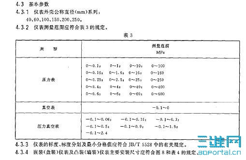

压力表都有什么规格量程的,谁给说说。谢谢了
发表于 2010-4-13 11:59:36 | 显示全部楼层 来自: 中国上海
可以参考标准GB/T 1226-2001《一般压力表》、GB/T1227-2002《精密压力表》。
8 B, j& L+ m! L9 ?6 V' y+ B" uhttp://www.3dportal.cn/discuz/viewthread.php?tid=122524
, ^9 h! w- L4 ~8 u8 \/ ^5 [6 z  Dhttp://www.3dportal.cn/discuz/viewthread.php?tid=112341
