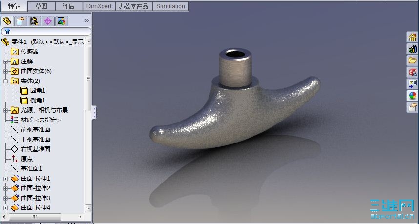

画了差不多一个上午,用扫描还是做不出这个把手。请高手帮忙。多谢。

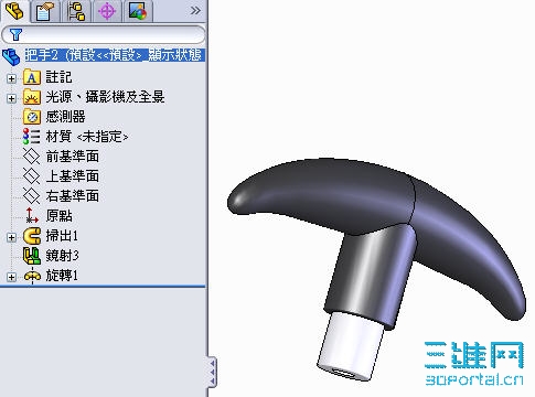

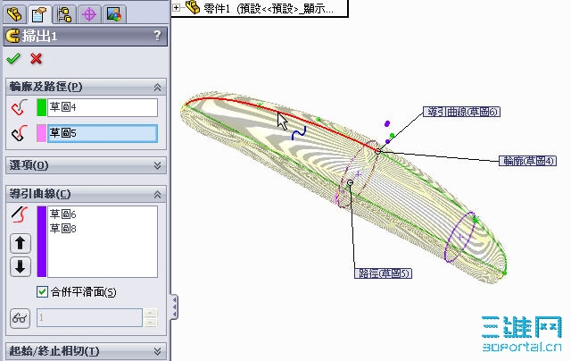

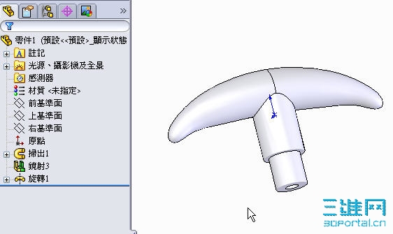

是不是這樣7 J; \1 X" A1 E5 ]' w/ U
& `: U/ [3 o' ^4 f% s% C  d+ D 把手1.JPG   s- T$ v+ B) W( u5 A. t

曲面大师厉害

很典型的曲面作品,值得学习。希望4楼的大师做的更详细一点或有源文件?谢谢!

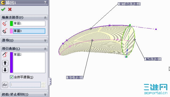

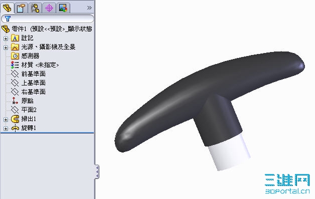

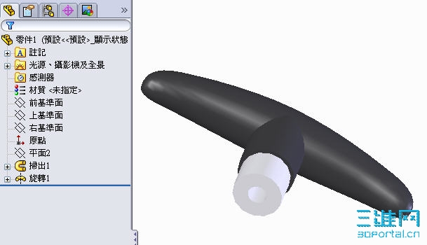

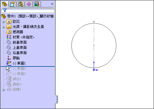

本帖最后由 danilso 于 2010-4-15 09:13 编辑 & b" K7 X: `' A
9 A, s  F! |5 _) k% ], n
上次是橫掃千軍,再來個直掃萬馬.+ c* R0 f- D+ G2 q$ Z
' s, {3 E3 |/ b$ s, ~+ L! T4 o; ] saoa1.jpg
8 h6 p# [* ~0 g6 h) i) @, P! Z saoa2.jpg ' f2 v( \2 V/ [) w
  G+ O: S: P* V: A. G# X" j hand2.gif   w8 T5 @9 ^9 {3 \2 Q

谢谢danilso 大师,我是学会了,不知楼主如何
