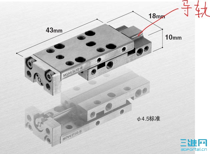

用来对直缝钢管焊缝区进行缺陷检测的超声波自动探伤机,探头升降采用行程为20mm的小气缸带动。
9 H3 @1 L4 P$ {, y" S制造厂家最初给的维护资料中表明,小气缸的外露导轨部分无需润滑,且免维护。但使用一段时间后,导轨上就出现了水垢,钢管及水中的杂质粘在导轨上后,造成气缸上下运动不灵活,常常动作不到位。
+ Y2 j+ X0 h: M4 }9 Z& @上网找到了气缸制造厂家的样本,样本上说气缸每半年需要用油脂润滑一次,但在我们这里,即使你每天给导轨加一次油,也不能保证导轨上一直有油。
) v" [7 S2 q1 x5 C4 Z因为探伤的水飞溅很厉害,气缸离探头又近,冲刷非常严重。我们现在采用的办法是用润松剂经常性的喷洗导轨,将上面的水垢等冲走。但这样做既麻烦,又增加循环水的油脂污染。* p9 n. u' X+ _0 F1 w9 s
大家有什么好办法吗?谢谢!

设计一个可伸缩的防护罩,减少润松剂喷洗频率。

这个是气缸的外观图,护罩不好做。

效果最好的是防护罩了,其次可考虑挡板,刮屑板以及空压气吹扫。

谢谢楼上,目前来说空压气吹扫可以考虑,但实施的难度也比较大,而且效果如何,现在还不知道
发表于 2010-4-14 10:36:26 | 显示全部楼层 来自: 中国陕西西安
行程不大,是否可以做一个固定的防护罩,只要后面有空间。
