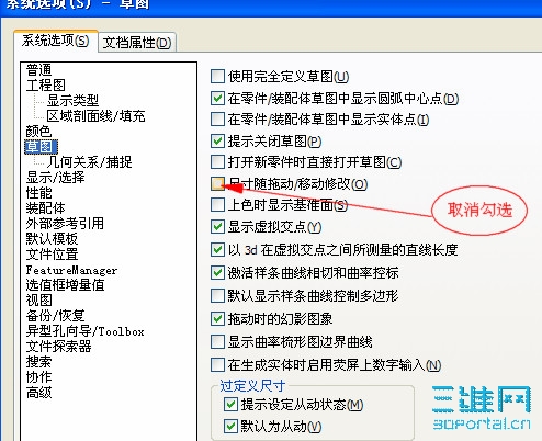

用sw有几年了,这种情况还是第一次遇到,前几天公司刚装了solidworks2010版本,在绘制草图时,尺寸完全定义,线的颜色全部变成黑色后,拖动草图仍能改变,而且尺寸也跟着变,另外就是位完全定义的草图无法进行拉伸等处理,不知哪位高手能够帮忙解决,谢谢了。

看图:在这里:

发表于 2010-4-13 21:01:06 | 显示全部楼层 来自: 中国广东韶关
楼上的图片中的第一项“使用完全定义草图”也要取消勾选。
发表于 2010-4-13 21:03:39 | 显示全部楼层 来自: 中国北京
3楼正解,哈哈

发表于 2010-4-14 16:17:23 | 显示全部楼层 来自: 中国江苏常州
3楼正解,高手呀!
发表于 2010-4-14 16:21:40 | 显示全部楼层 来自: 中国广东珠海
同意3#,4#
