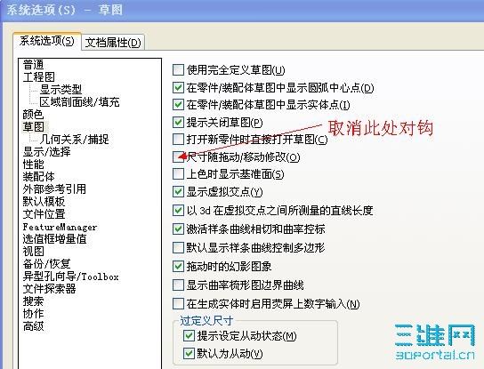

用sw有几年了,这种情况还是第一次遇到,前几天公司刚装了solidworks2010版本,在绘制草图时,尺寸完全定义,线的颜色全部变成黑色后,拖动草图仍能改变,而且尺寸也跟着变,另外就是位完全定义的草图无法进行拉伸等处理,不知哪位高手能够帮忙解决,谢谢了。

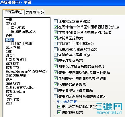

发表于 2010-4-13 15:32:16 | 显示全部楼层 来自: 中国广东惠州
把選項設置-草圖項的拖曳重置尺寸關掉.% P7 o" K3 Z: x2 Y

用了几年SW这种基本问题都解决不了,肯定是LZ的错了
' j+ p% L: ?$ R9 y! h; H
* k5 V. A( }& x: d未完全定义草图不能拉升,取消上图第一项的勾,哈哈,图都不用贴了
发表于 2010-4-13 16:18:23 | 显示全部楼层 来自: 中国四川德阳
再贴个图(意思与3楼曲面大师的一样)。0 {$ g* H2 n1 r1 _

这个勾要是去了,那就成了修改尺寸了。和楼主说的不太一致啊。楼主没说尺寸会变。
