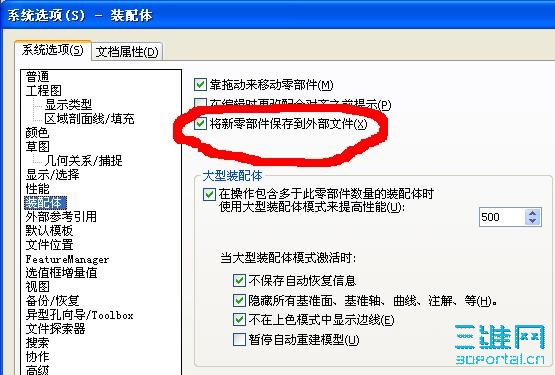

7 w% P& `3 y/ n* i4 ~  `5 F" r你看看这张图,希望对你有帮助。
发表于 2010-4-14 10:38:04 | 显示全部楼层 来自: 中国江苏常州
你在内部保存的时候,做压缩的时候会有处对话框出来的,选择是就可以压后可解,否择不可解,你现在是解不出来了,应该就是不可恢复了!!!
