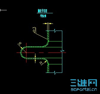

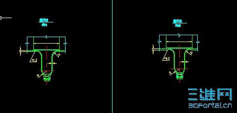

哪位提供一下固定管板换热器中单波膨胀节(含加强圈)与壳体的焊接示意图?

没有什么特别的,只是通常膨胀节比壳体要薄一些,注意削边。参考削边的焊接接头就行了。

发表于 2010-4-15 09:02:48 | 显示全部楼层 来自: 中国黑龙江哈尔滨
在换热器节点图里有相关的图例,楼主可以参考下。
& r, @4 w/ C; \/ Q. f7 O+ d! v7 ?论坛下载地址
2 j9 ^3 V7 h* c- Chttp://www.3dportal.cn/discuz/viewthread.php?tid=799030&highlight=%BB%BB%C8%C8%C6%F7%BD%DA%B5%E3%CD%BC: l  `1 b* R3 i( J% p8 O" Z/ y
我给截图了膨胀节与筒体焊接图

8 a& r* `: e3 e$ \  ?6 v/ R为什么要削边,削边后筒体强度不是减薄了吗?过渡堆焊不行吗?
