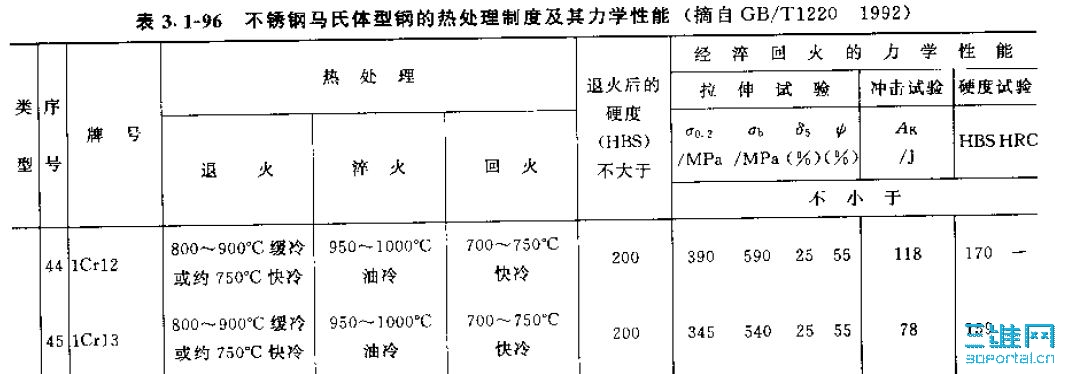

不锈钢1Cr13的热处理中,调质处理后硬度能达到多少HB?4 X# }0 z/ _% D. @) E
查手册,好像是不大于200HB,感觉这个值有点小了。

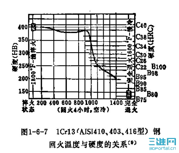

调质后的硬度取决于回火温度及回火时间,其中回火温度影响最大,下面截图大体就是回火温度和硬度的参照表(温度单位是华氏温度),但是肯定可以大于200HB。

 楼主| 发表于 2010-4-13 15:39:50 | 显示全部楼层 来自: 中国陕西宝鸡
谢谢版主。5 Z4 V& j  k& N  l
又查了一下手册,上面是“退火后的硬度(HBS)不大于”——200。
' ^7 M9 \+ G/ L5 |5 d6 j在另一栏“经淬回火的力学性能”中,硬度试验HBS——159。
3 j% a- }. {& ?2 A" o7 q/ ^这该怎么理解呢?
发表于 2010-4-13 16:10:55 | 显示全部楼层 来自: 中国江苏泰州
谢谢版主。( X# \& r9 E9 b' g* J0 `! O/ Y) _& D) h
, C& F1 i6 z! `6 o9 g在另一栏“经淬回火的力学性能”中,硬度试验HBS——159。
0 A  n* E: j! }, ?' _% B这该怎么理解呢?
- a- m0 \. o( R! J& b9 A7 bzz435 发表于 2010-4-13 15:39 http://www.3dportal.cn/discuz/images/common/back.gif
1 |  D3 E0 h; @/ L0 T
  g3 I" U2 t  q5 i4 I1 e' Y1 y回火温度是多少?这个要对应起来看。
 楼主| 发表于 2010-4-13 16:22:26 | 显示全部楼层 来自: 中国陕西宝鸡
就是这个,帮忙解释一下。

曾做过这种材料  980-1030加热保温后油冷  硬度在HRC35左右

& ?& ^5 M: U. u% y0 X1 K在700~750℃回火温度下,硬度是差不多这样。你如果要提高硬度,不妨将回火温度调低些,关键还是看你的用途及所要求的性能。

是的,除奥氏体钢之外的大部分钢材淬火后都可以通过回火来调整性能(虽然不一定保证能达到所要求的性能),手册上规定的只是某个比较典型的淬火回火工艺下的性能参考值。

% s8 u, f) \5 G/ Q7 p& P但还有个问题:还是以1Cr13为例,手册上说回火温度700~750,HBS159。
" F( }7 X# ~1 Y% B) \. D+ i那如果我在图纸上标“调质后硬度HB280~HB310”,我怎么知道工艺上是否能做到?
5 B# S, W; R+ {要是做不到,那不是闹笑话了吗?
发表于 2010-4-16 10:07:59 | 显示全部楼层 来自: 中国江苏泰州
你可以在550℃左右进行回火,硬度估计在300HB左右,当然,保险起见最好先做个试验样,根据实际结果再进行优化。
