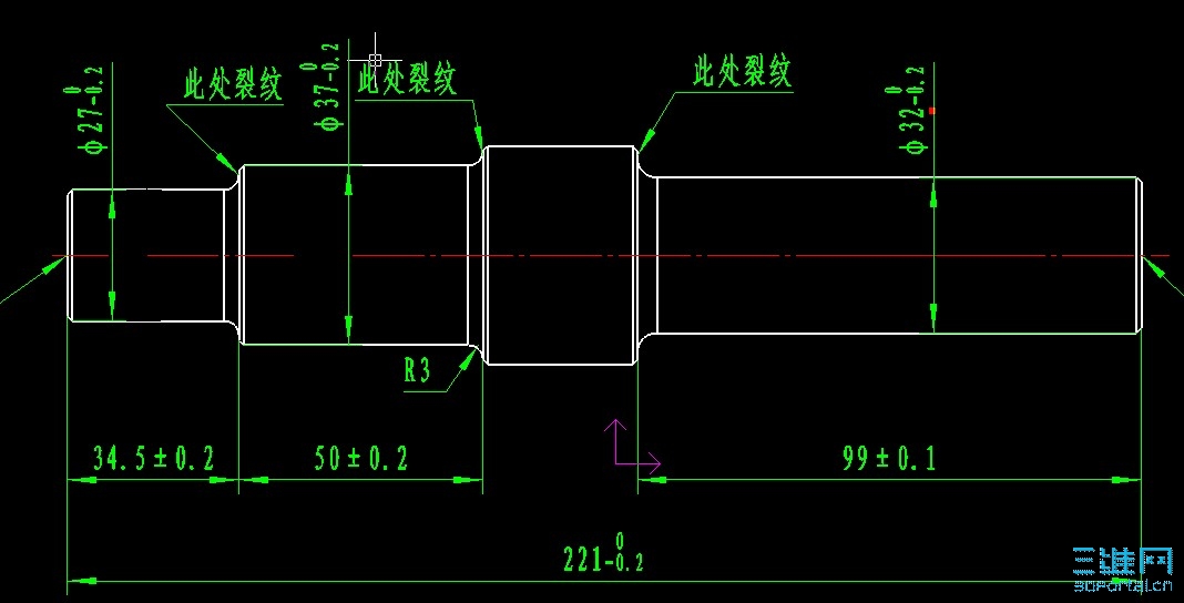

45号材料,热处理调质HRC28-32,但是出现裂纹相信位置如图# o$ C) i, n/ t* t2 O- P
2 \3 d  Z( q# Z
5 p, y1 q/ H* X7 Z& }新改进的出现裂纹地方留R3-R4不知道能否避免

加工的断面交界处,该接触面的粗糙度会比其他的地方要大些,此处加一个倒角或者是机型轻微的研磨会避免裂纹的产生;1 Z' _% x- x) L) g: s
该处的粗糙度大,金属密度较大,直接导致热处理过程中的晶粒变化差异,产生硬度差异大,裂纹产生;
发表于 2010-4-14 10:40:56 | 显示全部楼层 来自: 中国山东莱芜
从材料学的角度来说,裂纹的产生是源于不均匀变形产生的应力集中,通常是附加拉应力导致裂纹,因此楼上所说的轻微研磨是会有效果的。另一方面,从图示所看,裂纹均产生于倒角部位,可考虑表面光洁度的原因。

可先做正常化  消除應力後 再去做熱處理

淬火工艺和零件设计双方面下手,可能会更有效果

不用料头子,或问钢厂

改为圆弧倒角R3-R5应能避免,我公司原加工齿轮轴也出现上情况,后倒角改为圆角处理。

1消除应力再处理4 l* b7 x+ ], C0 V; c9 M+ D+ O
2尽量不要有尖锐的部分 比如直倒角改为圆角处理

按7#楼做就能解决问题了.

结构设计问题

圆角问题,我同意这个说法
