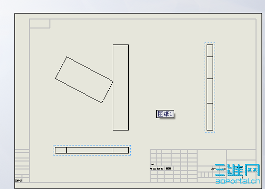

QQ截图未命名.png 让视图中的三个视图分别同时转九十度怎么做到啊???高手帮忙!

选择某一视图,点击右键后在右键菜单中选择缩放/平移/旋转菜单再点旋转视图命令.6 i9 B) M3 k; S0 j% _3 p
再按提示旋转角度.
发表于 2010-4-13 21:04:46 | 显示全部楼层 来自: 中国广东韶关
你把主视图旋转了,其他视图也会跟着旋转。

点击工程图后选择工具栏中的旋转按钮,输入你要旋转的角度,你把主视图旋转了,其他视图也会跟着旋转。

我赞同9#的做法,是这样的!!
