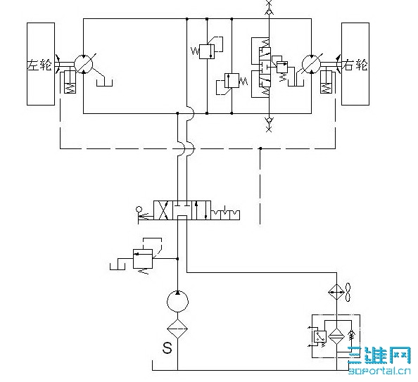

有没有图示这样的调速回路?定量泵---双向变量马达-开式回路?资料上一般都是
7 c7 C& ~4 _4 J6 s5 g0 y变量泵---------变量马达(双向)或者“双向变量泵---------定量马达(双向)# [0 d- v* J7 s$ N0 z0 D
有原因么?为什么我提到的这种没有?
 楼主| 发表于 2010-4-13 17:05:22 | 显示全部楼层 来自: 中国浙江杭州
我这个不可以做到无级调速么?客户要求泵采用齿轮泵,开式回路,实现双向回转

这样的系统恐怕比较难搞!首先油温!其次油泵会受到油压冲击!变量马达怎样控制变量!没看懂图!

6 Z* w- S, w6 f2 s: H变量马达变量机构我没有画上去而已,对泵有冲击我可以价加泵出口单向阀;认为难搞可以说明明确的理由么?做事情要根据的

parker 可以搞定这个的。没问题啊
 楼主| 发表于 2010-4-14 08:30:40 | 显示全部楼层 来自: 中国浙江杭州
所有的液压资料里都没有这种回路,难道真的不可以?
 楼主| 发表于 2010-4-14 15:03:03 | 显示全部楼层 来自: 中国浙江杭州
看到手册里介绍定量泵+单向变量马达,但是还是加了一个补油泵,哪位专家给解释一下,图示的回路可不可行?

& K1 |6 G- T8 @- ^2 M其中一本书上是这样介绍的:
6 O  s1 U$ }" d7 a4 [: E9 [" l8 E* ^   马达的最大排量决定了马达的最低转速。调小马达的排量,其转速按双曲线规律升高。但是随着马达排量的减小,其输出转矩将减小。当马达的排量减小到一定程度,马达便停止转动。因此,用改变马达排量的方法来调速时,其调节范围不大。即使采用高质量的轴向柱塞马达,其调节范围也只有4左右。另外,在这样的调速回路里,一般不采取改变马达的倾角(或偏心)方向,使其在运转过程中实现反向的方法,因为调节时要经过马达排量很小的区域,使马达在每次反向时要经历正向快转、停止和反向快转这一过程,对马达及其所带动的执行机构的磨损产生不利影响。由于调速范围小,该方法很少单独使用。
发表于 2010-4-14 16:34:22 | 显示全部楼层 来自: 中国辽宁沈阳
定量泵变量马达调速回路因为调速范围较小,又不能利用马达的变量机构实现马达平稳反向,调节不方便,姑很少单独实用。

个人感觉左轮和右轮的速度没办法保证一样吧,尤其是起动的时候,毕竟不同的马达,结构不同,泄露也不同。
 楼主| 发表于 2010-4-14 22:45:04 | 显示全部楼层 来自: 中国浙江杭州
我决定采用“变量泵+双向定量马达”开式回路,因为改装中低档车,不宜采用闭式系统
