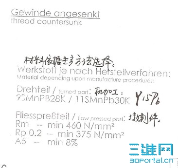

在线等,正在画图,遇到不认识的,着急啊,帮帮忙
* f; z4 B+ W/ e% G1 Q. U图片的2个东西部认识
发表于 2010-4-14 11:48:55 | 显示全部楼层 来自: 中国山东莱芜
第一张图貌似是产品编号之类的东西,应该没大意义;
2 a! P6 _: \1 D) U8 H& e第二张图好像是指选定材料的性能参数,我只看明白:; O8 J3 v# ^5 j9 Z6 s7 K1 V$ z6 N" X
抗拉强度最小460MPa,% B" e+ f! N3 A8 y3 h5 V
屈服强度最小375MPa,* s) b" U+ C, j9 F" }+ V3 {
延伸率最小8%

零件号、类别号:不用细究。
0 q+ a' r% ^& u  @攻丝方面沉孔。: {* Y; k! i* s1 F0 a4 Y# v. V
下面就是材料的要求了,看单位猜也差不多了

第一张图片应该是验证符号,后面应该是材材的要求了.
