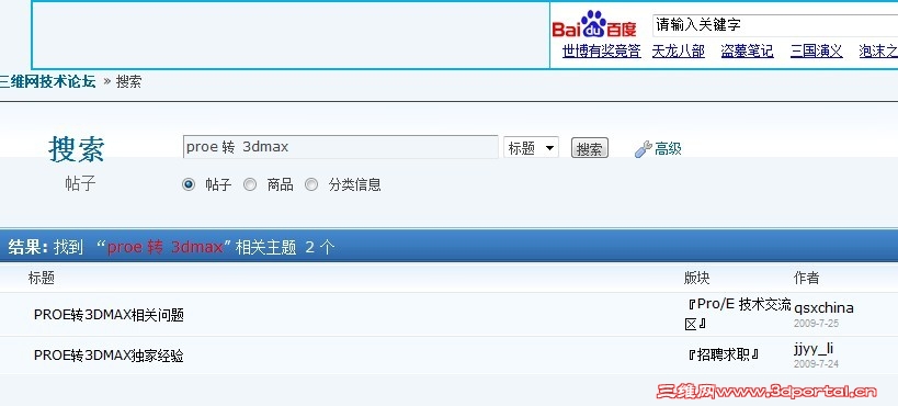

发表于 2010-6-24 07:07:17 | 显示全部楼层 来自: 中国广东汕头
楼主这两类的问题论坛已近有很多了。发帖时不妨搜搜一下2 ^; G" b9 K5 U* ~7 D% }
也可以将proe转为rhino,再转为3Dmax
发表于 2010-6-24 08:41:08 | 显示全部楼层 来自: 中国上海
赞同楼上观点,先搜索,知道的东西会多一点
