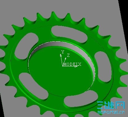

两个问题,亲们帮忙啊8 u4 P: d' d& q0 h9 u7 r% [& z# J
1.齿轮。最后一把刀2R0,水平区域全部用45°斜爬,但是这样的效果很可能是有的地方光,有的比较毛。如果有些区域用45°,剩下的用-45°,应该好点,但是这样的区域不好划分,画轮廓线也比较麻烦,各位达人还有更还的方法吗?
: Q# Y4 ?: n) i6 H7 W2.R角的清理。简单的一个形状,上把刀25R5精加工到位,然后R角用平刀采用沿线走的方式。这样算比较快的方法了,但是平刀不是立洗刀的话,容易断刀,是不合适的,有什么更好的方法? 未命名.jpg chilun.rar (872.21 KB, 下载次数: 33)

1.齿轮:用球刀加工平坦区域用层间环绕铣削,用平刀清角即可;4 j9 h* z* M; _3 F4 q# h
2.R角的清理:先清角,再光面。D25R5的刀光面不到位,曲面要大出来,另外,陡峭区域和平坦区域最好分开加工。

楼上R角的清理可否发个刀路上来啊
