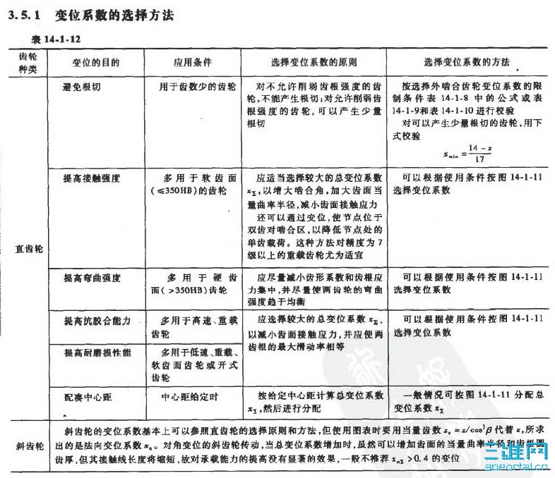

首先应该搞清楚变位目的。前面几位已经说了结果,不再累述。贴张图来证明。

首先变位分两种,高变位,角变位$ N9 P/ Y5 B% ]) G, O: j
角变位的时候就是相互啮合的时候两变位系数和不为0,此时就有可能一个变位系数为0另一个不为0。
