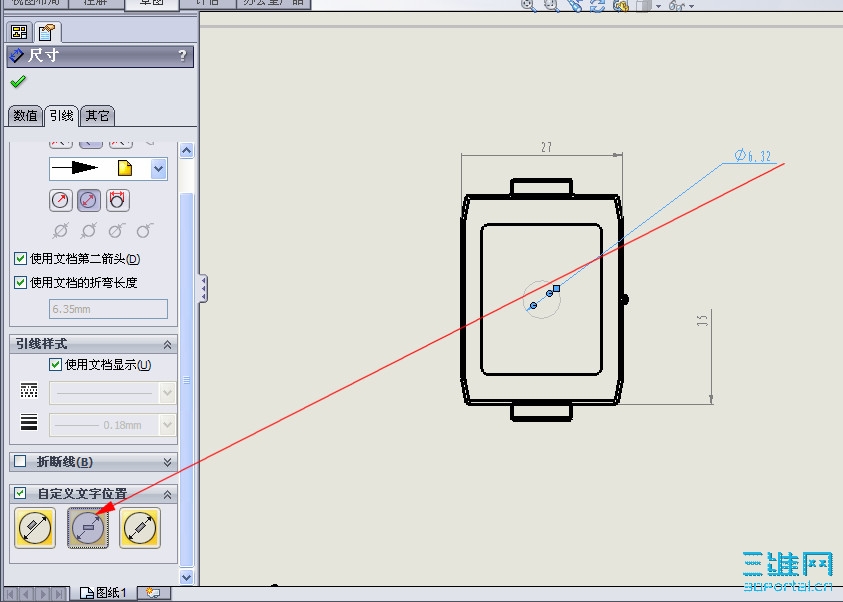

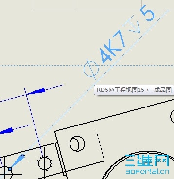

请教高手,如怎样才能达到如下图所示的效果,我标注多长它都不折弯

在这里,看图:7 @0 S6 A$ @1 b6 d+ |4 y5 E

在选项里面,设置一下,尺寸选项,
 楼主| 发表于 2010-4-14 08:24:08 | 显示全部楼层 来自: 中国广东东莞
谢谢楼上几位,   特别是二楼的朋友搞的很直观再次感谢!!

谢谢二楼的,在选项里面,设置一下,尺寸选项

可以的用孔标注
