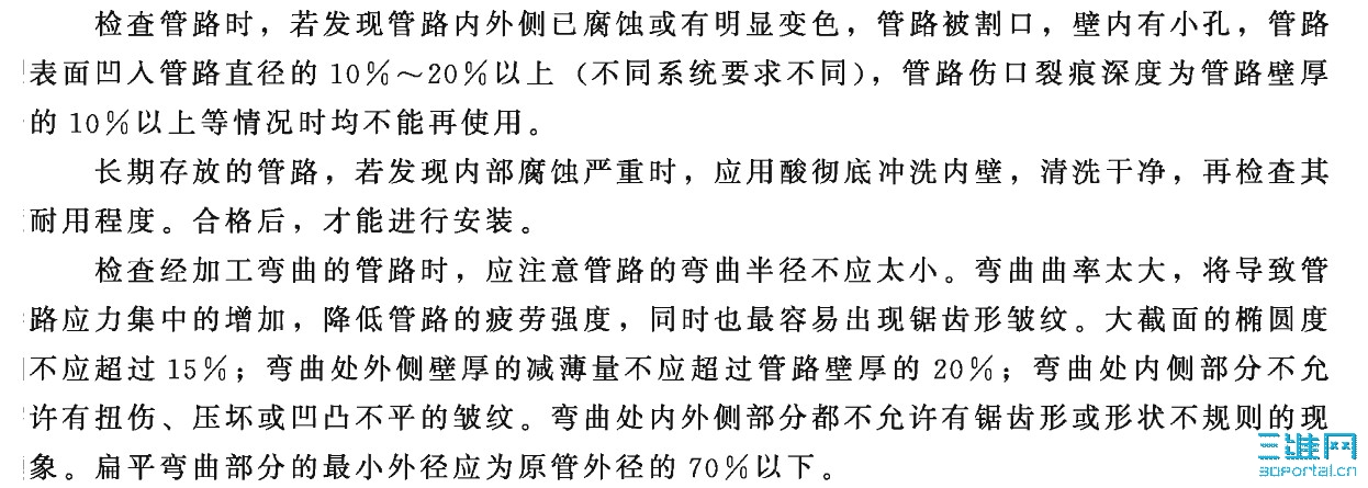

发表于 2010-4-16 13:14:53 | 显示全部楼层 来自: 中国北京
论坛里有《液压维修技术问答》一书,开篇就讲到“管路的选择与检查”。
2 U- F- A; Y5 W2 f; w按照这个标准看看你的管子还能不能用。
- Y* Z4 n9 A8 i2 W 01.jpg % ~% J' E7 x" ]7 q  i
