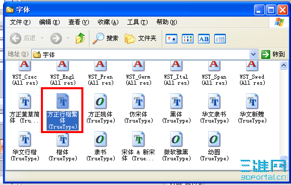

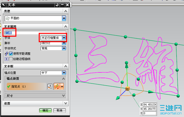

: X( U2 h$ f$ n7 X3 D不理解你问是什么外挂。
3 V" A  b% I/ p( d. F) `2 L. P你问的是不是写字功能。
2 S$ f2 I0 x4 C8 ]写字功能NX5以上版本就支持Windows系统字体。# z  k/ w% J% H6 i9 h. V
只要系统有繁字体NX就可以写出来。不用外挂的。
