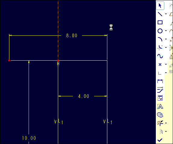

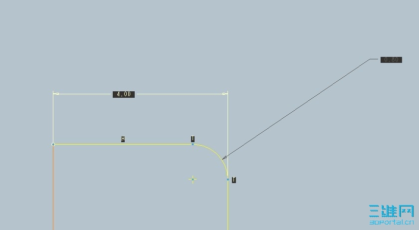

按下图我想把2条线倒圆角,半径为4 ,但是我2条线距离也是4,每次把半径改为4时就出现图2
发表于 2010-4-14 09:18:40 | 显示全部楼层 来自: 中国浙江绍兴
倒圆角,半径的大小要小于2条线中的短的那条的长度。

 楼主| 发表于 2010-4-14 10:27:57 | 显示全部楼层 来自: 中国浙江宁波
但是要求角度为4哦
发表于 2010-4-14 10:33:14 | 显示全部楼层 来自: 中国浙江杭州
你倒圆角的效果和你直接画1/4的圆的效果是一样的啊,干嘛一定要倒圆角呢,而且圆角的半径要小于短边的长度的啊,不然倒不了的
kevin_pcac + 2 技术讨论
发表于 2010-4-14 10:41:53 | 显示全部楼层 来自: 中国广东珠海
直接画个R4的圆弧就行了,要的是达到这个效果,而不是一定要用倒圆角来实现,当然,倒圆角也是可以做出来的,把两条线延长,倒个R4的圆角后把多余的线段删掉就可以了。

画长点, 倒角过后再把多余的剪掉就好了

先画不要圆角的,建模好后在倒R角4

直接画个1/4圆弧;! y+ r) V" n* z4 |* t# h8 Q; K
长度是4的直线段倒R4的圆弧后自身长度为0了,这个是系统绝对不允许的,因为一条线段的长度是0,那说明它不存在了,系统是不能对不存在的特征做任何操作的。

LZ在草绘是先不要倒圆角,做出实体后再用倒圆角命令就可以完成R4的倒圆了。
