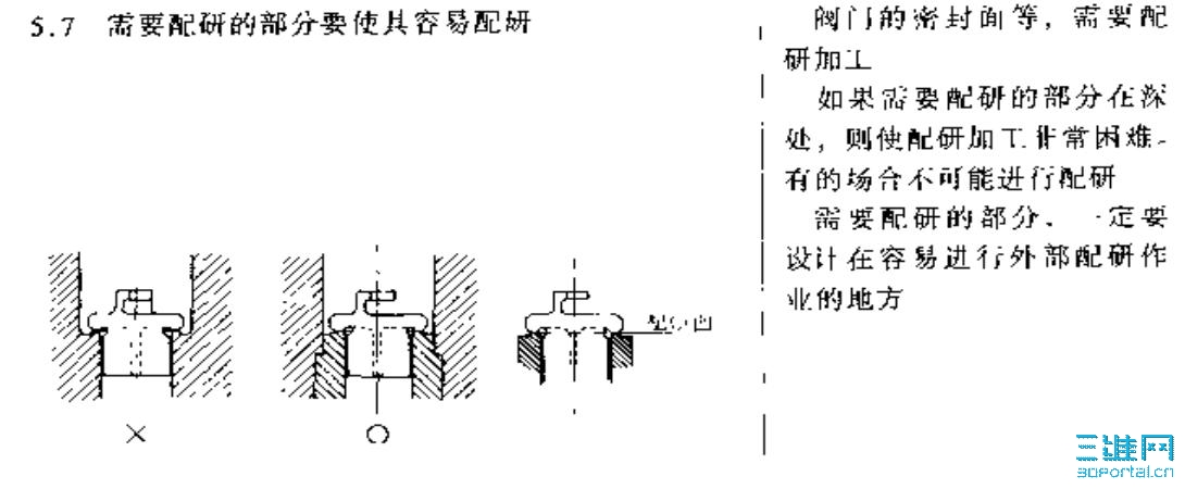

图中的“配研”是什么意思?# ^6 S* b) y+ f
出自《机械设计禁忌手册》,这本书是翻译日本的

应该是修配的意思,就是按照实在物体的外形修配
发表于 2010-4-14 09:34:27 | 显示全部楼层 来自: 中国吉林辽源
将两个有配合的面的工件,同时进行相关部位的研磨,以期配合面能达到良好的贴合

发表于 2010-4-15 21:13:24 | 显示全部楼层 来自: 中国浙江杭州
我阀门厂 呆过  所有的 金属与 金属的 密封阀门 都要配研 ,是选一组 阀芯和 阀体 在阀芯的接触部位先涂一圈研磨料 就像牙膏一样的东东 然后放入阀体里 阀杆上装 圆盘 均匀转动 阀芯 ! 他们一般用 1.5M的氮气试压 放到水中 看有无气泡 !
