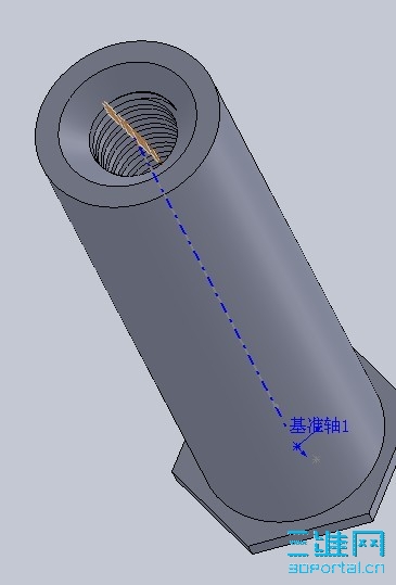

有些螺纹顶部是有倒角的,请问是还倒角,还是先画螺纹?6 c) {: @+ |: t' c: V- T9 D% _
如果是先倒角的话,螺旋线应该画到哪个位置?4 P$ `! E- p; W: i7 O. @
螺纹收尾应该怎么处理?* ]4 `# H, Z$ H3 u3 _
如图,不知道画得对不对

先画螺旋线,然后再倒角

螺纹应该不用倒角吧,如果是螺纹顶端倒角那是要先倒好角了,螺纹收尾是采用锥度形的螺旋线这么样所得
发表于 2010-4-14 14:52:58 | 显示全部楼层 来自: 中国天津
个人认为:螺纹和倒角先做哪个都一样。如果是通螺纹就不用做收尾,如果一端是盲孔,缩小作为扫描路径的螺旋曲线靠近盲孔端的最后一圈的直径。
发表于 2010-4-14 15:49:33 | 显示全部楼层 来自: 中国北京
建议用异型导向孔先做螺纹,再倒角,那样就不用考虑螺纹收尾问题了

内螺纹用“异型孔向导”来做,同时可以确定近端和远端倒角的大小。6 p; w1 [% ?! Q. T
外螺纹,先画螺纹,再用旋转切除来做倒角。

其实很多东西要与实践相结合的,现实中加工这个螺纹孔 一般都先把角倒出来,螺旋线当然用孔底径,至于螺纹收尾 你可以在螺旋线里的变距螺纹把左后的那部分螺距加大就OK了

为了方便装配,可以说都应该倒角的,实际加工肯定是先加工出外圆或底孔,然后倒角,再加工螺纹。螺纹收尾貌似现在见得不多,一般都是做退刀槽就可以了
