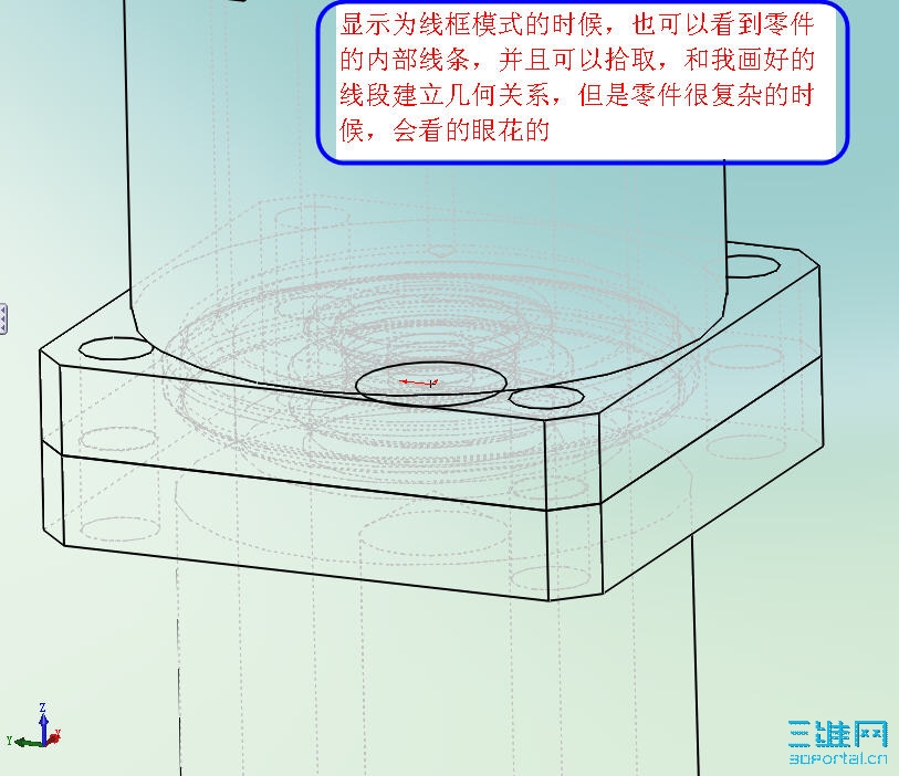

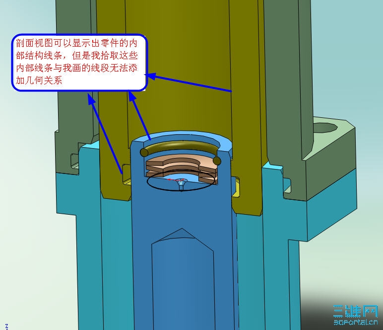

我一直有个问题没有解决:
- l5 i: r/ O) X2 m$ [' e! `就是,我要在一个复杂的零件的内部,并且需要参考它的内部的线条来建模,怎么办处+ Y2 p" Z) n& l' P+ I, @. I
理呢?我目前的办法是的,把模型显示改成线框显示,这样可以看到内部线条,并且我3 X: i# u4 I) ?
可以拾取这些内部线条,但是这样有个缺点,当零件内部很复杂时,显示成线框模式后
2 |4 M" r: o; a, b5 k6 }6 ]3 F( B,根本看不清的,这时我就没辙了。我还尝试过利用剖面视图来显示零件内部,但是剖
6 ^6 D) c/ I  K* {% S开后,我拾取暴露在外面的内部线条时却无效(比如我画一个线段,和内部的某一线段+ x  y3 w2 C8 t4 k# f( E# J- F
建立几何关系,但是无法添加几何关系!)
7 S7 c7 B7 B. e; s3 c! o我想了解大家在需要参考复杂零件的内部线条或结构来建模时,是怎么操作的,换句话说,这样准确拾取零件内部结构线条!欢迎大家来讨论!!!

发表于 2010-4-14 12:45:01 | 显示全部楼层 来自: 中国天津
试过改变剖视的方向吗?
 楼主| 发表于 2010-4-14 12:56:23 | 显示全部楼层 来自: 中国江苏无锡
3# 81130549 0 M' W+ e* V1 c6 f; X
没用的啊,只要是剖视的面,都不能拾取内部线条的# G& ?) A" a7 X
还是谢谢你
发表于 2010-4-14 13:25:55 | 显示全部楼层 来自: 中国江苏常州
我喜欢用透明,然后按住shift键就可以选择内部的线了
发表于 2010-4-14 13:45:15 | 显示全部楼层 来自: 中国安徽合肥
我一般是剖视后转换实体引用
 楼主| 发表于 2010-4-16 15:30:59 | 显示全部楼层 来自: 中国江苏无锡
谢谢楼上兄弟来讨论
5 V. R4 @; P& S5 W利用top-down最初设计时,往往需要相互参考地来建模,这就免不了要参考零件的内部
, ^" B& p4 i( P7 @3 G
- U) _; |' J( |的轮廓来建立几何关系,举个最简单的例子,我要在缸筒内部沟槽,我就想参考筒内孔
0 m; `3 X' Y6 \8 }) J3 u% K+ T8 F
  G. I/ a# ~: I. [9 ?, k的轮廓线来画槽的截面,这样缸筒内径更改时,我的槽也会跟着改,当我要拾取内孔的
8 u$ }8 j- J  K* n  u# Q- Y8 x2 F8 g% @* |( ]
轮廓线时,就有问题了,按我的想法:可以以草图为基准面把缸筒剖面显示,然后我就0 r4 b. v$ t, `* D
" b* O' e1 w; A6 V
可以拾取剖面盖的轮廓线条来和槽截面线条建立几何关系,但是事实上,剖面盖上的线$ |! R1 a2 F: Q# \6 p( V
3 B( Z: V5 _: r; G: i/ z$ ?条和面都是无法拾取的,只能拾取剖面盖后面的零件轮廓,我觉得如果剖面盖上的线条
6 l+ B$ i  z- o: v: p' s+ g, B
+ i' s* n$ {. e( w2 E和面都是可以拾取的,那麽就和在二维软件里面一模一样了,非常直观方便了,这样既
+ j+ I( S8 X6 p" L! G! g" v
5 m7 b( C3 a0 E* a! H' j1 f9 V能像二维软件那样清晰的展现零件内部,又能利用参数化来控制,我随便瞎说的,只是5 N3 F. D6 I2 F3 ?8 [" Z7 y' g. k
1 q5 f1 R3 a" i, m1 \" f5 a" J希望sw能增加:“可以拾取剖面盖上的线条和面”的功能,这样sw三维设计会更超越二
2 p, y9 e( t" I# J+ Q1 V4 b
- B! v7 G" f1 P2 ~: x9 ~维cad。
