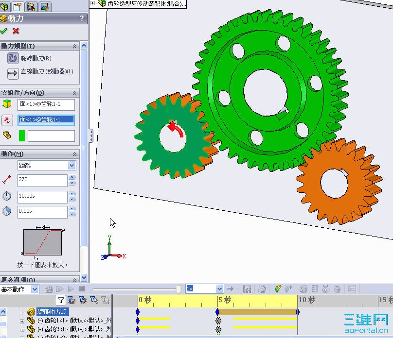

想做一个动画,它正转一圈,接着反转一圈,肯反转的速度和正转的不一样??可以做不????

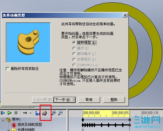

本帖最后由 lystar 于 2010-4-15 08:10 编辑 " Z0 q& U4 S6 c# q
$ h' ~# ]! s. z3 q8 m* |6 L4 t
在动画里面有个按钮,是"动画向导",有点像录像机的那个。0 m6 X7 M+ l9 o$ G8 D- J. S

楼上的是不是误解了楼主的题了呀,我觉得他说的是用马达来转的,
发表于 2010-4-15 16:26:30 | 显示全部楼层 来自: 中国广东惠州
馬達運動有選項可選距離可控時間起始及運轉時段.9 }/ s$ y: Q3 T6 X# n/ V+ S+ @

发表于 2010-4-15 19:59:29 | 显示全部楼层 来自: 中国安徽淮南
动画和motion不是一回事。
) s3 E: b3 l  {& {正转的时候,用手动的方法设置起始的位置,再设置终了的位置,同时排好时间线;反转的时候一样的处理。
+ Q# o6 A. w4 d( D! C. ]速度是由你调整的起点和终点的位置,加上时间段来决定的。3 s' e! E( D7 R% u
motion的仿真,请对照danilso大师的办法。

 楼主| 发表于 2010-4-26 11:27:43 | 显示全部楼层 来自: 中国江苏常州
谢谢大师了!!!就是这效果!!!!!

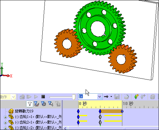

发表于 2014-5-8 16:26:27 | 显示全部楼层 来自: 中国河南安阳
danilso 发表于 2010-4-15 16:26 static/image/common/back.gif9 {4 Q  i" @+ e# Z; q+ a( R) i( g
9 t' W7 \6 y) h! M
学习路过啊
# n! T. `% C1 C$ r& _大师注意齿轮中间的六个孔的转动频率是不是有点失真了
2 L. v0 [4 D3 m7 t/ z8 V是SW视觉的事    还是运动方向不对   还是参数过大
5 r7 F( n. Y5 B5 F, |9 n我以前就出现过这问题2 s2 j# `3 Q  D
百思不解% u, `9 q  C  g5 s, N2 _7 Y
