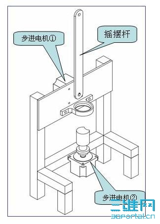

图中用步进电机带动这个摆杆做匀速转动,其中摆动要求摆角可大可小,在60-180度变化,这个摆杆重3kg,长0.5米,怎么样准确的计算这个步进电机的转矩呢,谢谢

用功计算       。。。。

如果没有其它力的话,摆杆水平静止时,步进电机需要1.5kgf.m,也就是14.7N.m,估计一下转向需要的力,再留适当余量,14.7×2都不过分1 |# M  G4 ^1 i+ B: R
这已经是部分110步进电机达不到的了,需要用130步进电机,图中摆杆另一端有个孔,会加点别的东西吧,而130以上的步进电机比较少见了,不如换成伺服
