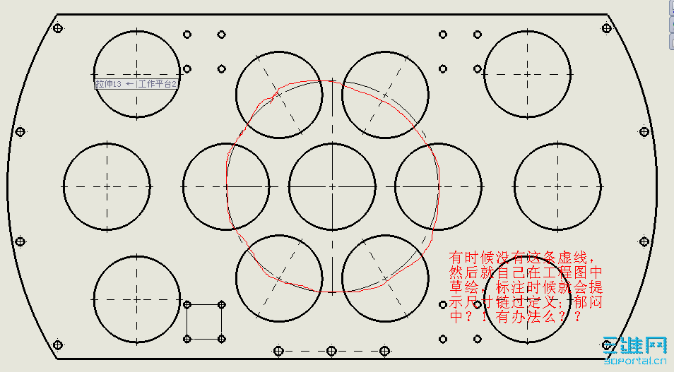

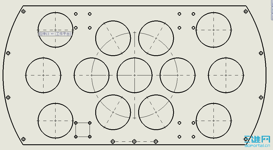

我也遇到过这样的问题  别的问题也有$ u: `& B4 B0 S) @! C! f; B
% S' |  P5 G. [- e  f如下图
发表于 2010-4-14 17:24:58 | 显示全部楼层 来自: 中国福建厦门
我也遇到过这样的问题  别的问题也有
' M7 `5 S+ C3 F- k; J; ?5 K8 X* d, l+ z% H1 L# m0 X/ S$ K2 \" b
如下图
 楼主| 发表于 2010-4-14 19:47:43 | 显示全部楼层 来自: 中国广东佛山
8# jiba35
7 N6 J3 {2 @. s3 u7 e3 u. G7 H0 H7 C/ G: M6 u! M, z) m3 G0 N
你的问题比我的还多
发表于 2010-4-14 22:43:34 | 显示全部楼层 来自: 中国广东韶关
我也遇到过这样的问题  别的问题也有8 {( p3 v; E1 f8 v) K& J7 V( D
$ A$ o+ k2 y9 D9 ]# |  ]如下图& l. e2 z& `8 ~- ]% z& O5 u5 g7 _! T
jiba35 发表于 2010-4-14 17:24 http://www.3dportal.cn/discuz/images/common/back.gif
( j: `! o; e# O
没有那个构造圆,只说明您没有把智能尺寸属性管理器玩懂。

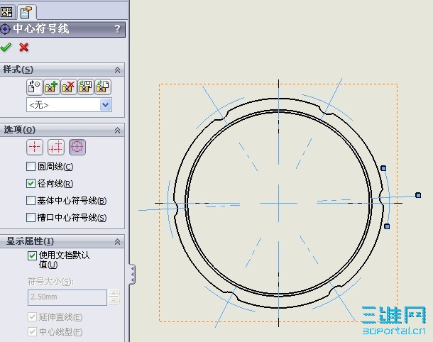

发表于 2010-5-5 20:04:46 | 显示全部楼层 来自: 中国江苏常州
使用中心线符号中的径向线,分别选取要标注中心符号的园(需三个以上),就会出现你所需的中心线标注.! |, p& Q* u4 F
