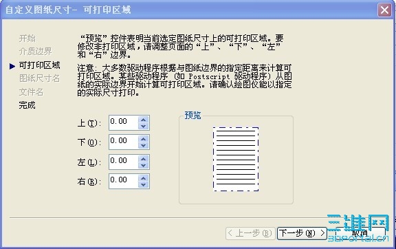

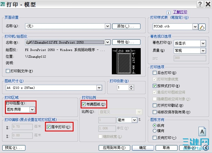

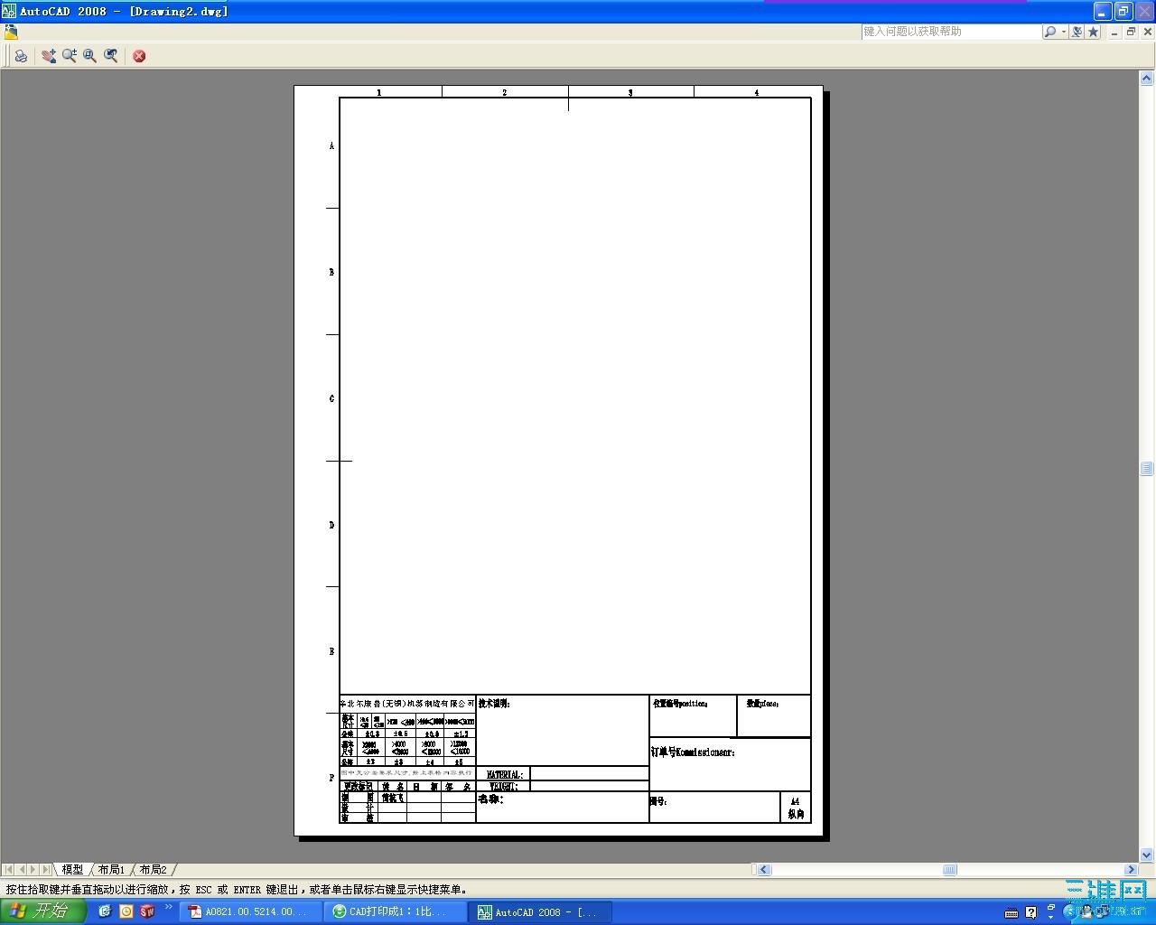

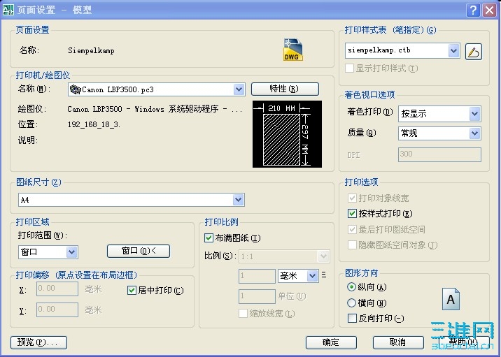

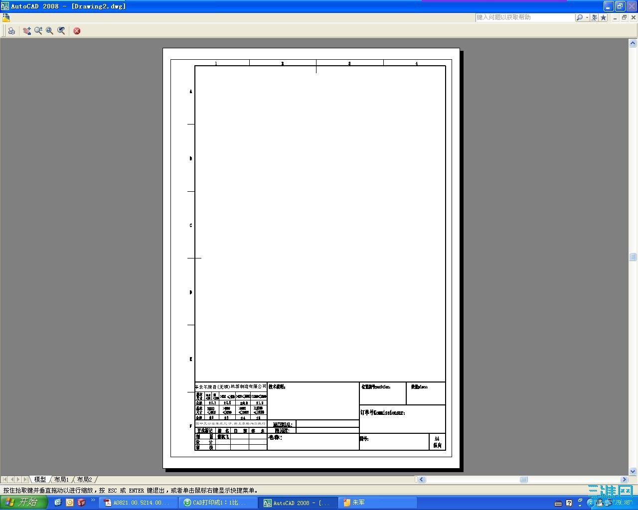

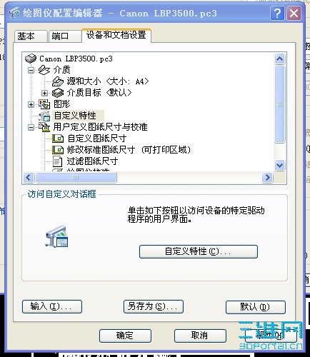

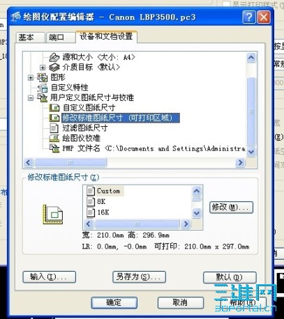

前段时间没事做,研究了一下CAD打印问题,一直没搞明白如何在一张纸上1:1打印出图纸。在网上找过,都一直没找到相对应的内容。可能是自己没搜索好。。。
' P6 K7 [. l0 r4 L! E4 L今天突然被我试出来了,放在下面,给大家分享一下。。。
% p7 ~/ [8 i4 [3 m  I8 Z7 I+ h( k; G
$ b4 u) S1 T; l' \& t1 g  K& x- S4 `" g. Y
在下面再加两张示意图。。。大家看看
这个重要,把你看到的上下左右参数改为“0”,这个你所选的那个“打印窗口”所有的边线就成了白纸的边了。

那样有两个,我觉得不便的地方,一:图纸不能布满整张纸;二:每次打印必须选窗口。按我上面设置后,好像是可以不选必须选窗口。可以试试。。。。

直接窗口框选,居中。跟我的方法不一样的地方在于图纸的边框。。。。

LZ选的是布满图纸,不是1:1打印的,打印比例必须选择1:1,至于用视口还是窗选并不重要。

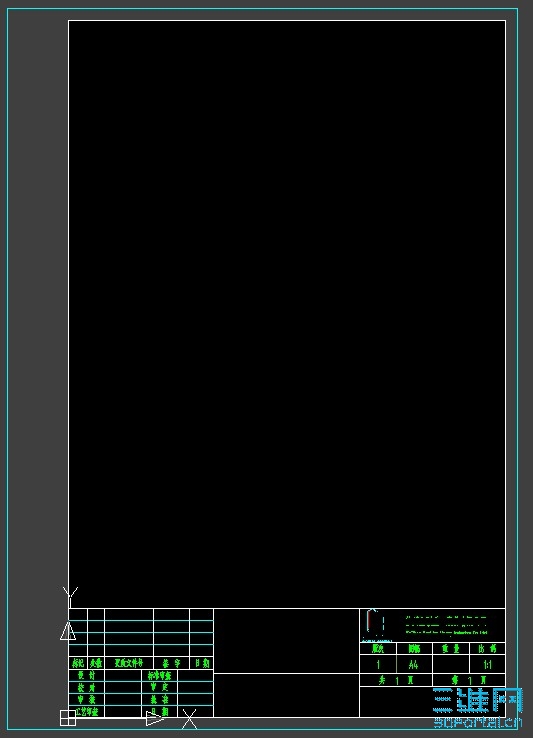

将图框缩小一点点

3 i  P0 ]: c! J1 ?& s+ Y3 @我实用的是标准图框,打印纸是A4标准纸张。
( r+ Z5 _+ C# O% e9 S设置如下:
2 F! y( |3 }' f% @+ T: D7 f0 H) X) p 2.jpg
* \, g# S/ Q2 n' [9 v2 s: c9 B
: D/ p1 r* Z8 U8 k: n! P  W7 t5 D* t7 b2 z
我选择的打印范围是 图形界限3 q% p# P7 ~$ Z/ T) B, C% _
" l; p" l% E3 X/ |' P/ z1 @
或者选择窗口,如下4 A. [: ~( }+ K) j. B
! F6 g3 l  y, O) U5 e 1.jpg 7 L7 k1 l- j, L
( n/ R7 Y1 K* Y) C我是做过实验的,只有这样,打印出来的才是1:1 ; v1 P9 n, k) Q( X0 \' f
' N/ D! |' _: W如果设置其他打印,则未必是1:1那么准确。
wang2003 + 5 好资料,感谢您对论坛的支持!

其实很简单的,先按习惯打印,布满,可显示实际打印比例,按该比例将图框缩小,一切OK

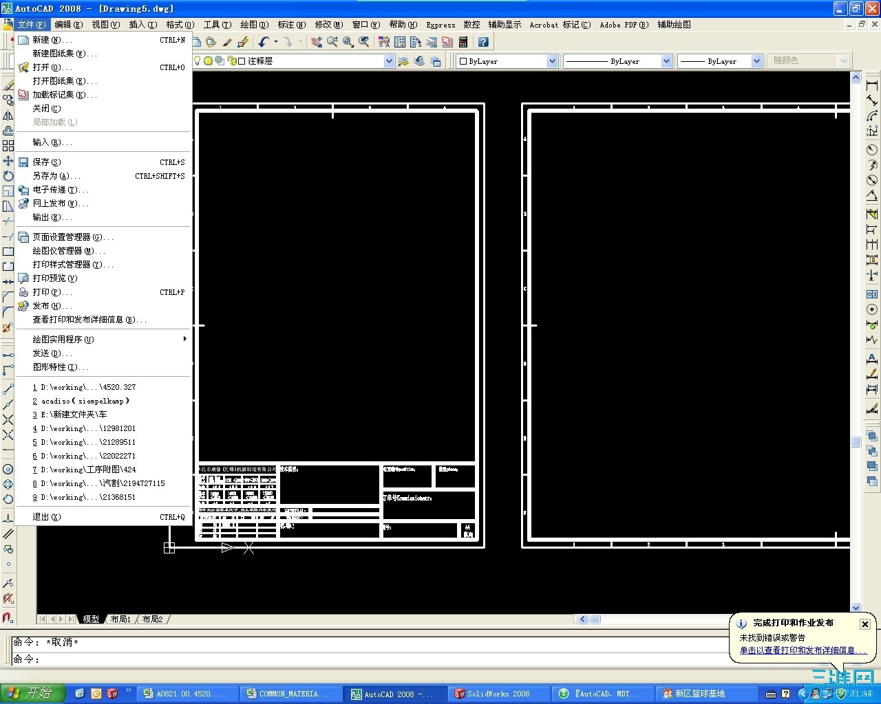

一般情况下,A4的图纸,真正能打印出来的绝对会比标准图纸要稍小一点,所以我的方法是把图框做得稍微小一点点,然后内容再按1:1画,然后再按1:1打印,出来的就是1:1。我不知道楼主为什么搞那么复杂?
