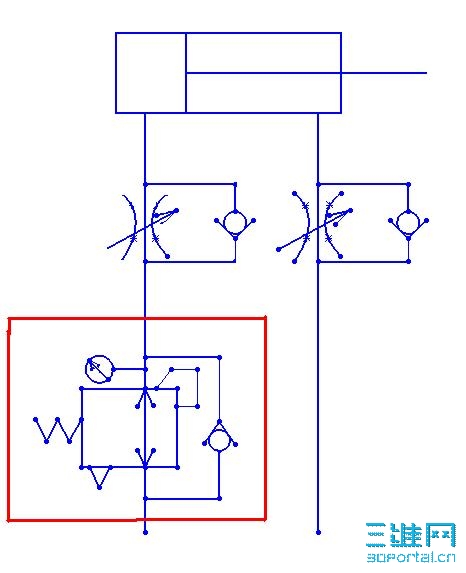

请问图中阀(红框部分)的名称和作用?

减压溢流阀吧

这是4月份一次面试中碰到的题目,请知道的人回答一下!
发表于 2010-4-19 16:17:35 | 显示全部楼层 来自: 中国北京
支持2楼的减压溢流阀的判断。8 V0 Q5 q0 ~& [) X6 Y4 v
有了单项阀,溢流阀还有什么作用吗?
发表于 2010-4-19 17:44:58 | 显示全部楼层 来自: 中国江苏泰州
控制气缸伸出的压力吧
发表于 2010-4-19 18:45:42 | 显示全部楼层 来自: 中国安徽淮北
可回流的双向减压阀
