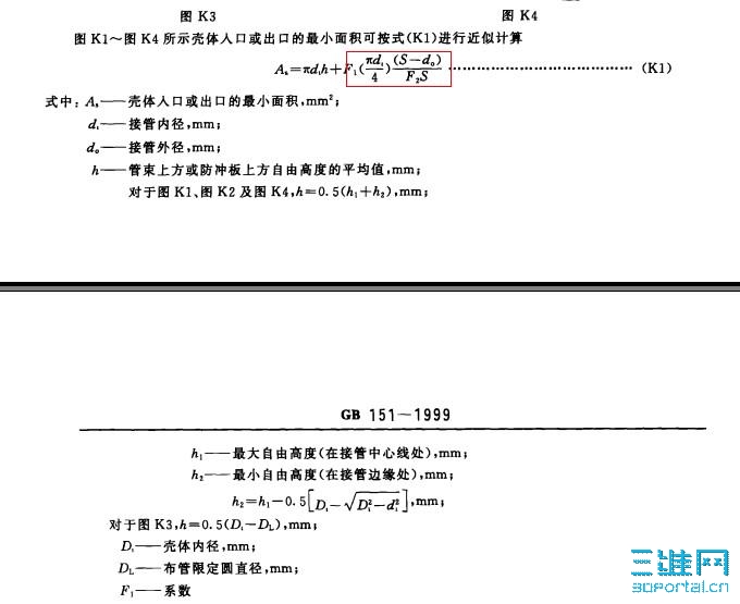

我很早以前就发现这个问题,但同事说没有问题。3 n# ^* s0 \  {  `2 `8 p$ _% R
想听听大家的看法,是个很简单的问题,GB151后面的附录有计算壳体进口流通面积的方法( D8 H2 w9 V3 o+ }3 L& h( _
我对比了下发现一个公式中有两个参数是平方毫米的单位,但最后我表红框那个是毫米# W8 i/ \+ s- }6 ^$ C
我不知道这个公式是否有问题啊,单位就对应不上啊,具体介绍见我的截图

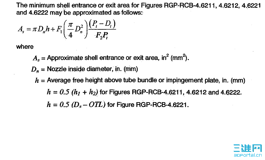

书看的很仔细,红框内的d1应该平方。共识来源于TEMA,我也查了TEMA,见下图:

谢谢楼上的解答,学习了。看来国标也不保险啊!
