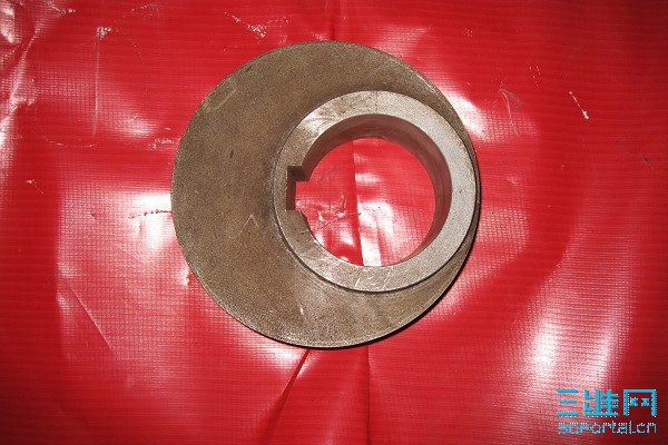

偏心轮和凸轮是同一种零件吗?有何区别?
发表于 2010-4-14 16:41:42 | 显示全部楼层 来自: 中国江西南昌
凸轮型线复杂,可以传递复杂的运动。% \% ~  c3 W- w. t; }$ h5 e8 k. t
偏心轮型面还是圆,只是圆心与旋转轴不同心而已
发表于 2010-4-14 16:48:19 | 显示全部楼层 来自: 新加坡
实质上  是可以等价的
发表于 2010-4-14 16:54:45 | 显示全部楼层 来自: 中国吉林辽源
补充二楼见解,还有端面凸轮.它与偏心轮的作用方向是完全不同的

凸轮的实际特点就是作为工作表面的外缘轨迹是由相对于旋转中心距离不同、且连续变化的点所组成的曲线。# a; H+ i' V) k" J6 A- y
而偏心轮的外缘轨迹相对于旋转中心也属于符合上述特点的曲线。所以,偏心轮也可理解为是一种凸轮。) T; Y7 L( N# T  Q' `" u
反过来,也可以说,凸轮也是一种更加广义的偏心轮。

偏心轮机构是由凸轮演化而成的。凸轮是指一个具有曲线轮廓或凹槽的构件,一般为主动件,作等速回转运动或往复直线运动。与凸轮轮廓接触,并传递动力和实现预定的运动规律的构件,一般做往复直线运动或摆动,称为从动件。凸轮机构在应用中的基本特点在于能使从动件获得较复杂的运动规律。因为从动件的运动规律取决于凸轮轮廓曲线,所以在应用时,只要根据从动件的运动规律来设计凸轮的轮廓曲线就可以了。但是凸轮的缺点就是其不善于传递动力。 6 c: ~/ F8 k5 i7 W, {6 w" P" B
  偏心轮 简单的说就是转动轴和轮的中心轴平行但不重合的简单机械。
