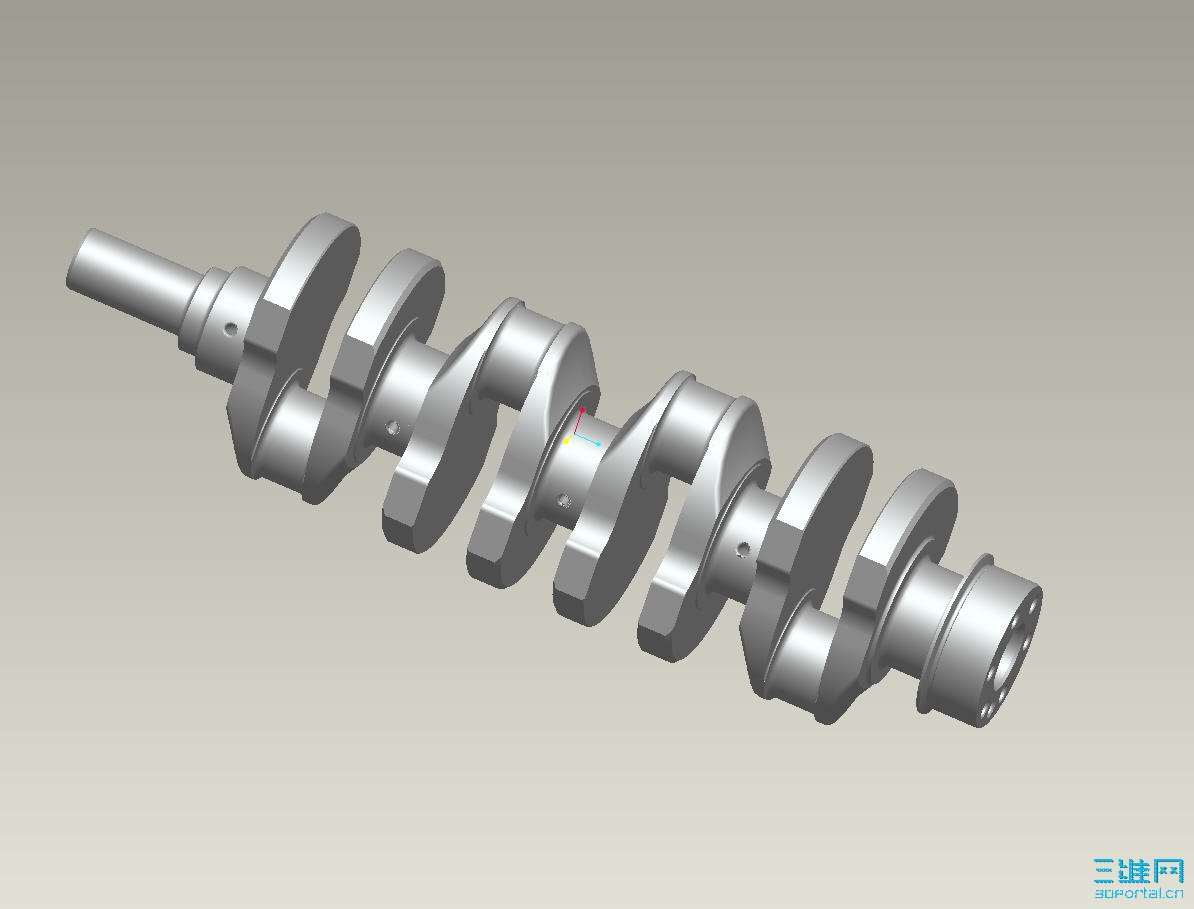

曲轴多用于内燃机上,将发动机做的功传递给变速箱等
$ V: ]5 x  Z4 e2 X下图为曲轴三维造型
