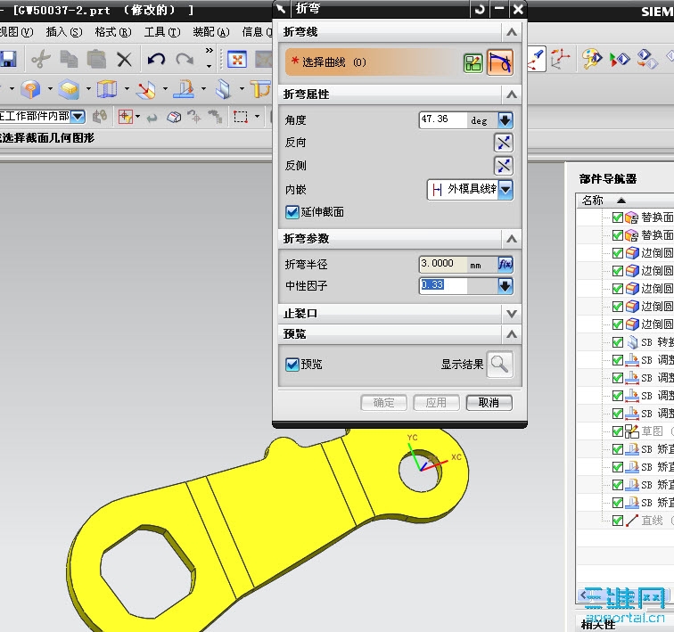

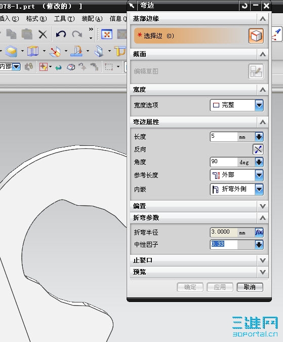

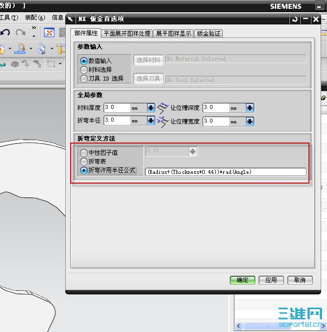

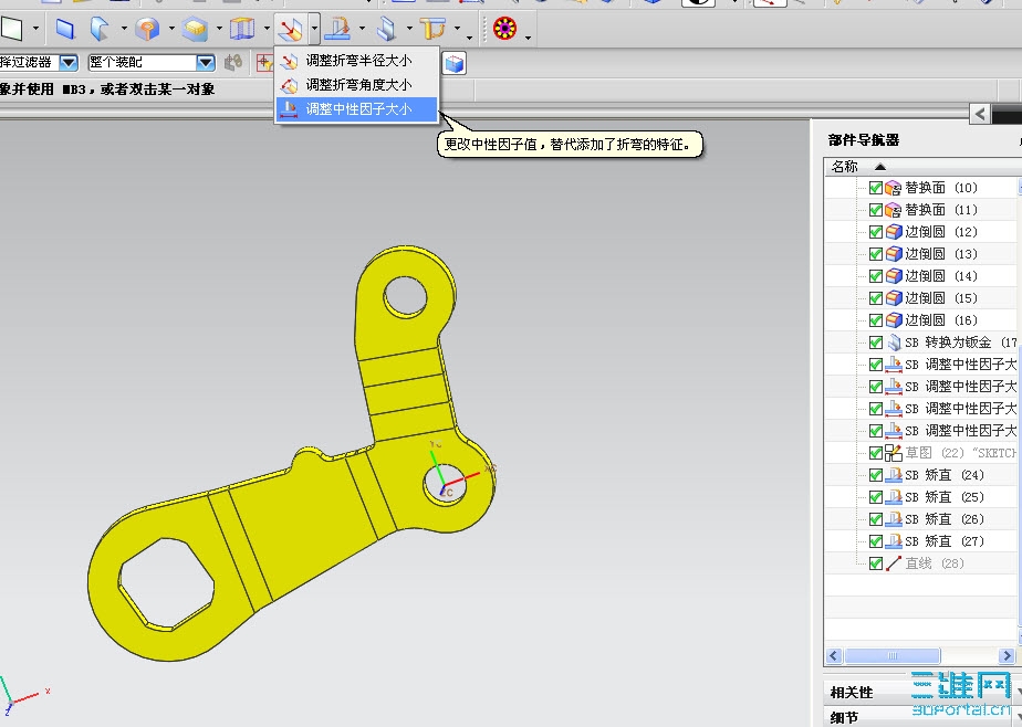

发表于 2010-4-14 23:17:44 | 显示全部楼层 来自: 中国四川广元
1.jpg 2.jpg 3.jpg 4.jpg   V. [7 e  ?0 o/ |2 h7 v# k  u
UG对折弯系数的确定还是比较零活的,自己去体会吧!
