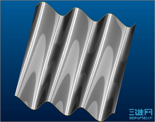

发表于 2010-4-14 18:34:32 | 显示全部楼层 来自: 中国湖南长沙
下图就是由正弦曲线和余弦曲线组成的曲面,不论经过N次求导,其值依旧为正弦和余弦函数,也可以说这是最为光滑的曲面之一.其实,圆柱曲面,圆锥曲面和球曲面等也都是最为光滑的曲面,尽管它们的曲率是单一的常数,平面的曲率为零,也是最为光滑的面.
发表于 2010-4-14 18:42:23 | 显示全部楼层 来自: 中国湖南长沙
用上图曲面作斑马纹分析,也可以看出其曲率是连续变化的.如图:
