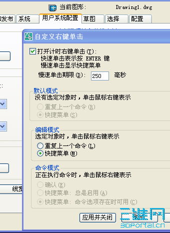

发表于 2010-4-20 15:14:07 | 显示全部楼层 来自: 中国江苏镇江
定义鼠标右键,让它具备回车键或空格键功能。
6 D/ s# x6 W) ?" {1 `: a( T
; O- Z7 Z% ^. v! v/ q可以自定义按键
. x' l+ `8 I) i& {1 u
( n" k/ m8 {/ o/ d: f' H1 x掌握这些,你在画图时左手放键盘上,右手控制鼠标
3 X, s2 \/ J) o# O; z8 x71672618 发表于 2010-4-16 19:12 http://www.3dportal.cn/discuz/images/common/back.gif
6 {3 G8 o5 [" P8 X+ Q2 H
  _/ ?3 V. J4 Z' a" {
我让为这对不知道的人是最有用的, 我上个图
