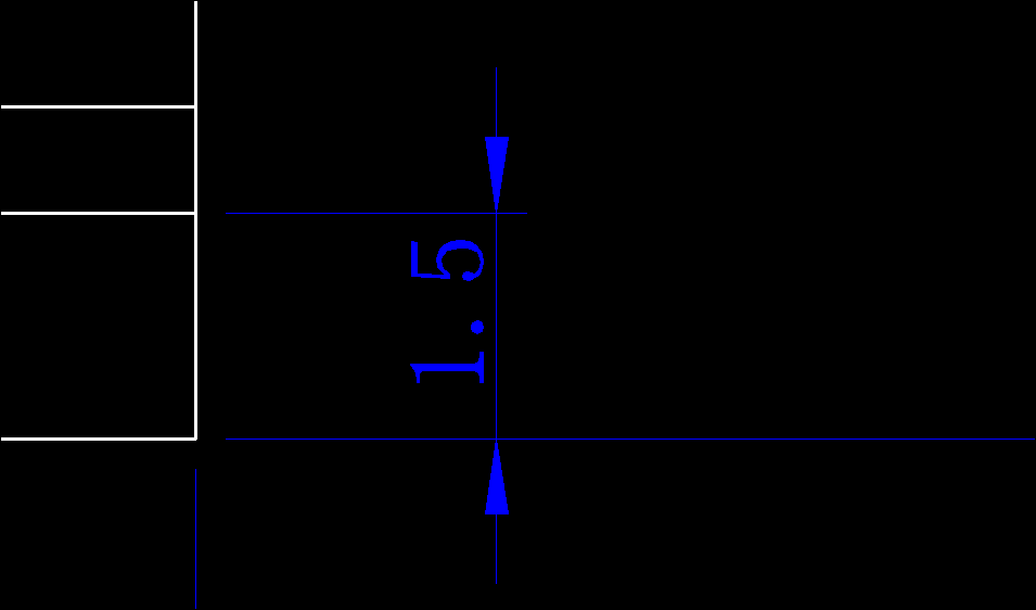

SolidWorks工程图转为Dwg后,标注正常,但是对标注进行任何操作后,标注格式就变的不正确了,如图!
7 @: N6 m# D- L这个bug其实很烦人!
" {" |$ g2 [5 k还有人遇到么?
* @( H. ~7 N1 W3 i( h% j1 r: A  c1 w有好的解决方法么?
发表于 2010-4-14 19:31:12 | 显示全部楼层 来自: 中国广西贺州
改一下标注样式就好了,好像是把文字位置在外部改为在线上就正确了

. u# p) w  K6 p3 T9 |改一下标准样式当然可以!
: \4 Y% q; W; v但是我有的图有很多公差的,改标注样式后,公差都没了
 楼主| 发表于 2010-4-14 19:58:42 | 显示全部楼层 来自: 中国广东佛山
我发现 假如标注样式在SolidWorks是ISO而不是GB,转为Dwg后就没有这个现象

: `6 s8 n) p5 d. z; w我发现假如用ISO标注格式(没有修改),那么转换后也没有我以前遇到的情况!3 ~' k- H, h0 q" e. B' k: N
但是我以前使用的是GB-修改,则转换后有很大修改

还没发现好办法。用德标DIN会好些,因为DIN比较接近GB标准,然后把DIN里不符合GB的地方修改成符合GB的就可以了。基本没什么大问题。

SolidWorks工程图转为Dwg后会有比例的问题,相应缩放后。再更改标注样式
