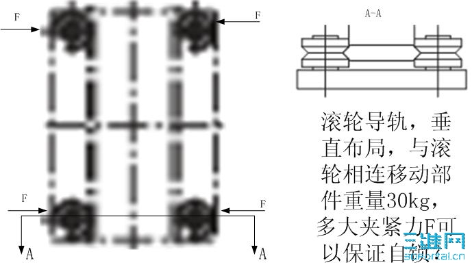

8 s4 o+ u1 l' C9 g- p. b" y对不起,我可能没有说清楚,移动部件装有4个滚轮,在导轨上滚动,其中左侧两个浮动,通过气缸预紧,预紧后要能够保持锁紧,不能下滑。

问题没有看明白,是轮子不动即可还是轮子连带的移动部件在空中停止。  c! F+ J% w2 ?/ O( A6 h
轮子不动移动部件也因为重力会下滑的。夹紧?轨道可以夹角转动吗?- x8 _! v- Q6 \% S( D( T) b
请说清楚目的。
发表于 2010-4-15 11:07:36 | 显示全部楼层 来自: 中国甘肃定西
这个加紧力与加紧结构的材料(摩擦系数、耐磨性能等)相关,只有一个30Kg负载是算不出来的。
, a4 H) b" M( X4 p; A; W5 \/ l# l- H一般我们设计自锁机构尽量采用锁块一类的结构,当缩紧结构触发,锁块弹出,将运动件卡死即可。如果运动的机构比较长(比如电梯)才用夹紧机构来锁死。
