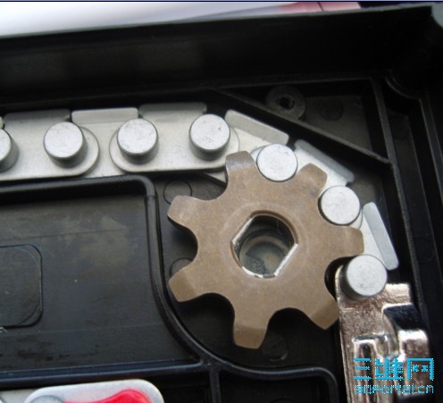

没有接触过链条链轮 能帮我看看这个是什么标准的链条么  链轮传动 % ^# X; `, _$ T! G8 ]1 w7 [* M
节距是12.7  36节 滚子是7.3

这种链条一般为非标准链条,自行加工或委托加工。
; [3 l3 I! v4 ?9 D& w: ]: j需要的话,可以与链条厂协商。

和08系列的还挺接近的。

这是什么设备上面的啊?精度好相比普通链条高啊

非标的最好是联系专业厂家搞

非标件,可以找链条厂家定做

从图片上看,精度是比较不高的,一般链条链轮厂家都能做的。
! h% _0 a( }7 O' q/ e3 f3 l/ v. Q( Blily9871 发表于 2010-4-16 19:16 http://www.3dportal.cn/discuz/images/common/back.gif
$ B& A6 D, w4 F
看着像麻将机
发表于 2010-4-28 23:47:19 | 显示全部楼层 来自: 中国湖南长沙
物料传输输送链,一般精度都不高的
