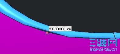

倒角  网格相切了 也是这样  怎么解决啊

精度显视问题,,没有事的,,,印象中,有几个软件有这情况,,把一局部放得足够大的时候,,你看那些东东,都变了样。

这个可能是由于翻边的方法不当,推荐 使用通用翻边
0 b5 ?$ [' G  }' M) E也有可能是igs格式倒进来时候出现的问题,一般可以重新构造面来解决
发表于 2010-4-15 05:23:16 | 显示全部楼层 来自: 美国
重新构造面来解决.

這是顯示的問題,# P' C# }9 p4 K5 }* t, F9 p% Q
解結的方法,按Ait+V,O,G2 x- G; L) j/ \2 b/ Q9 f. r$ ?) s
也就是 MENU行->視圖(V)->作業(O)->重新生成工作視圖(G),就行了
3 b+ S( ?/ `' f+ d& w, a再來,喜好設定->視覺化->選直線->在曲線公差欄把數字改小,但顯示會慢一點,
7 x# `, c2 x# F+ A1 i/ z, V有錢的話,換一張顯示卡,但是還不如多按按鍵盤,按按以上的鍵很快的, W' H9 x$ F* \' J# h# g/ G4 ^) s

5# asdf653
3 s2 L3 f9 z& ~2 D* s同意楼上的说法!
发表于 2010-4-15 16:34:14 | 显示全部楼层 来自: 中国辽宁沈阳
显示问题,5楼正解
发表于 2010-4-15 19:43:48 | 显示全部楼层 来自: 中国安徽淮南
同意各位的观点。  g4 t; |& o! ?4 T8 U7 D
在autocad中比较明显,不改变视图的情况下还正常,一放大,就成了线段。修改显示精度可以更适合观看。但三维的软件,好象更改不了显示精度。
