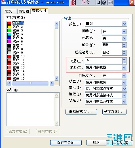

将打印设置中所有线型全选,颜色改为黑色,线粗细选0.15保存,再选“7”,先粗细改为0.35-0.5。

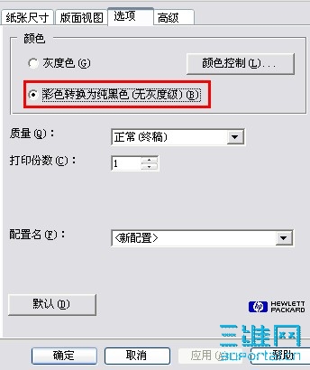

我都是修改打印样式表的,方法和上面的都一样! f  [+ V5 x$ w. [
其实还有一种方法,你可以修改打印机的 打印首选项,把颜色改成纯黑。。7 T/ }6 B3 L( W  R9 n) L
发表于 2010-4-17 13:42:45 | 显示全部楼层 来自: 中国江苏苏州
QQ截图未命名.jpg 用打印样式,颜色和线型都可以控制。

发表于 2010-4-18 22:20:20 | 显示全部楼层 来自: 中国广东深圳
我经常用11楼的做法,那样也可以
发表于 2010-4-19 08:00:03 | 显示全部楼层 来自: 中国湖南益阳
我认为11楼方法最灵活。
