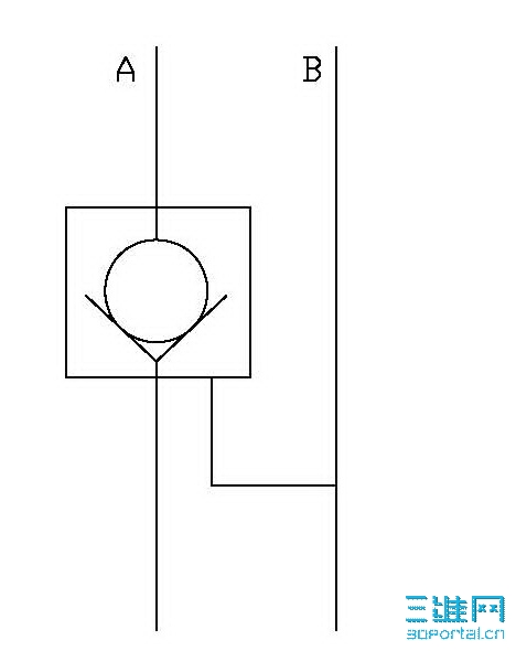

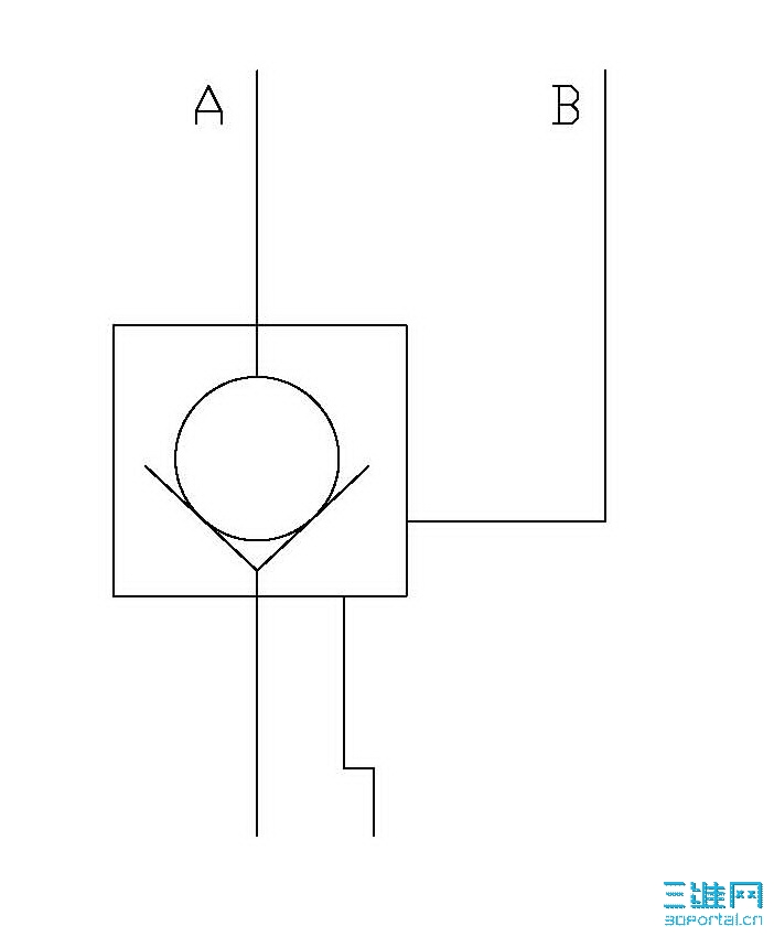

在日本一些样本看到这个阀,研究了一会,自己感觉应该是控制口和B是通的。. }* L- h% _2 H& X$ A# ~1 N
请教一下大家呢
发表于 2010-4-14 22:20:57 | 显示全部楼层 来自: 中国上海
就是普通的外控外泄的单向阀
发表于 2010-4-14 22:34:24 | 显示全部楼层 来自: 中国江苏常州
是液控单向阀吧
 楼主| 发表于 2010-4-14 22:48:28 | 显示全部楼层 来自: 中国浙江宁波
应该不是普通的外控外泄的液控单向阀,因为看到样本上右下边的管子接压力油,B口起高压后,从他们的样本上看到执行机构的回油只能通过A口流通啊。
 楼主| 发表于 2010-4-14 22:52:07 | 显示全部楼层 来自: 中国浙江宁波
感觉应该是液控单向阀的控制口外接,是不是等同下面这个接法?
发表于 2010-4-15 09:16:41 | 显示全部楼层 来自: 中国辽宁鞍山
液控单向阀
/ ^1 o& [& n* f/ C: }$ w& Z3 Vb为卸油口

发表于 2010-4-15 20:47:58 | 显示全部楼层 来自: 中国辽宁沈阳
B是控制油口,右下是控制回路。个人看法。
