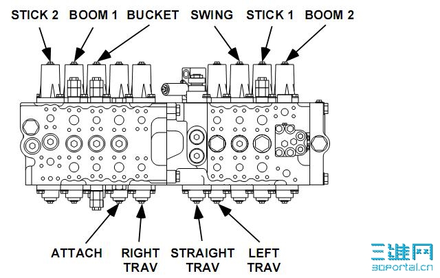

[求助] 谁知道这是什么型号的阀?卡特320C上的
发表于 2010-4-14 22:46:12 | 显示全部楼层 |阅读模式 来自: 中国江苏徐州
发表于 2010-4-16 13:56:36 | 显示全部楼层 来自: 中国安徽马鞍山
KAYABA  KVMG 280
. H; c: ^/ h, Z8 S/ c专为CAT开发的
 楼主| 发表于 2010-4-16 16:10:32 | 显示全部楼层 来自: 中国江苏徐州
谢谢楼上的回复,谢谢。
 楼主| 发表于 2010-4-17 21:04:49 | 显示全部楼层 来自: 中国江苏徐州
对了,那位好友有KYB的样本啊?有的话分享一下。

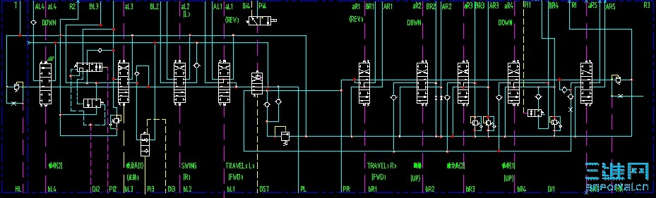

) Z! p2 g- M& U. d- ]我手里有一张图,cat某型号挖掘机底盘上多路阀的原理图,不知道是不是你这个 清华天河PCCAD2008&TH-P3DM2008 - [Drawing2.jpg
Drawing2.rar
48.69 KB, 下载次数: 14
 楼主| 发表于 2010-4-18 11:02:53 | 显示全部楼层 来自: 中国江苏徐州
谢谢楼上,原理图就是这个,我有PDF版本的。
发表于 2011-2-16 08:01:44 | 显示全部楼层 来自: 美国
是否只是把背靠背两个阀组的KVMG270改成了一排放置,有其他的不同吗?
