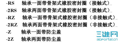

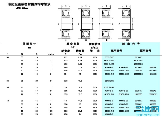

NSK代号DDU/DDW——表示轴承两侧带有接触式密封圈,防尘效果比防尘盖-ZZ,非接触式密封圈-VV都要好,但摩擦也比较大。国内的代号为2RS,哈、瓦、洛等轴承厂都有生产。图片为洛轴的资料。
