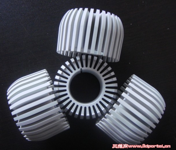

发表于 2011-7-14 19:16:11 | 显示全部楼层 来自: 中国新疆克拉玛依
直接氧化成白色,就不用担心变色问题了,6063散热器白色氧化如下图:
