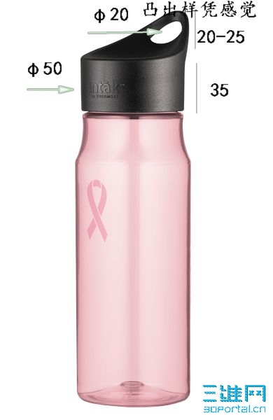

一个盖子画不出来,看图画的只有一个图。哪位大大可以抽点时间帮个忙给我画一个。
发表于 2010-4-15 10:16:05 | 显示全部楼层 来自: 中国江苏常州
不是很懂意思,光看这个图那就方案多了去了,比如说你直径20的孔是竖直向下的还是斜向外的??上顶面就是一个斜的弧面还是个斜的带凹的弧面。
发表于 2010-4-15 10:16:48 | 显示全部楼层 来自: 中国天津
这张图片没有把盖子的特征完全展现出来,还有没有其它图片供参考。。。

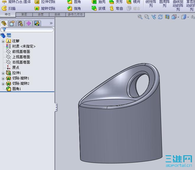

发表于 2010-4-15 12:46:53 | 显示全部楼层 来自: 中国天津
楼主是不是要这种效果
* k& \+ S7 U- }* |. W7 P+ e8 ?  a' i0 E$ D6 V: J2 t; O! ~
发表于 2010-4-15 12:56:32 | 显示全部楼层 来自: 中国天津
附上源文件(08版本)
gai.rar
169.31 KB, 下载次数: 22
 楼主| 发表于 2010-4-15 14:10:12 | 显示全部楼层 来自: 中国浙江金华

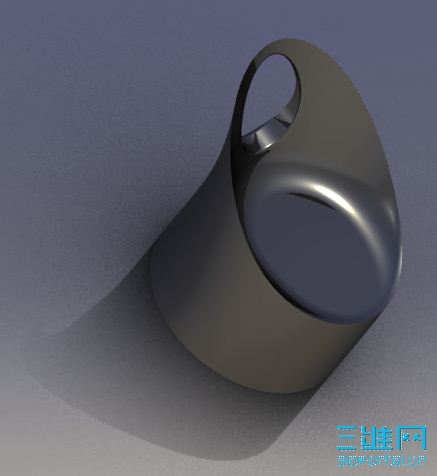

7楼辛苦了 图片再没有参考的图片了 就一张  孔是向下垂的 顶部要往外倾斜出去 就是垂直孔有大部分是露在外面的,倾斜出去的地方应该带弧面,现在还不够到位。大体思路是这样的。不知道大家还愿意帮忙吗?
 楼主| 发表于 2010-4-15 14:12:39 | 显示全部楼层 来自: 中国浙江金华
顾客真是上帝,一个角度的图片就可以让设计人员搞定整个图了

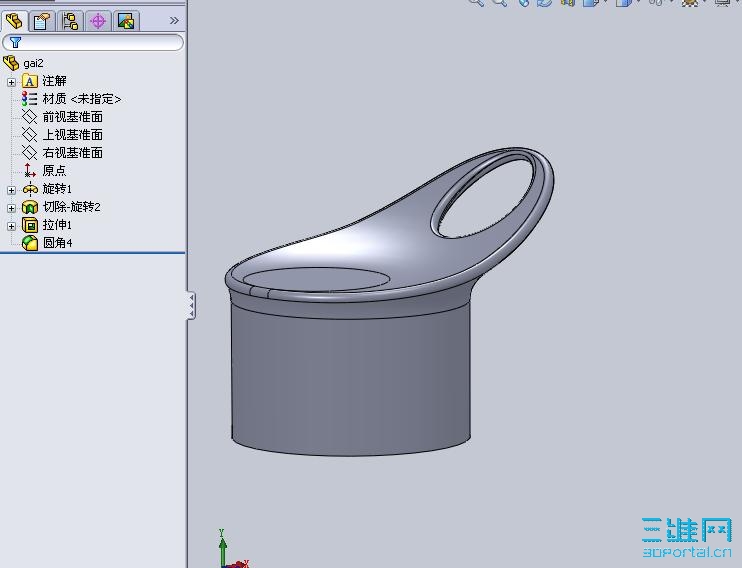

只能做到这样了源文件为08版本。

 楼主| 发表于 2010-4-15 19:18:33 | 显示全部楼层 来自: 中国浙江金华
81130549朋友辛苦了,现在依我看来是比较接近了,但是还不够完美,和图片好像还是有区别,它是偏一边的。看样子思路是对了,我就依你的方法重新开工试试。

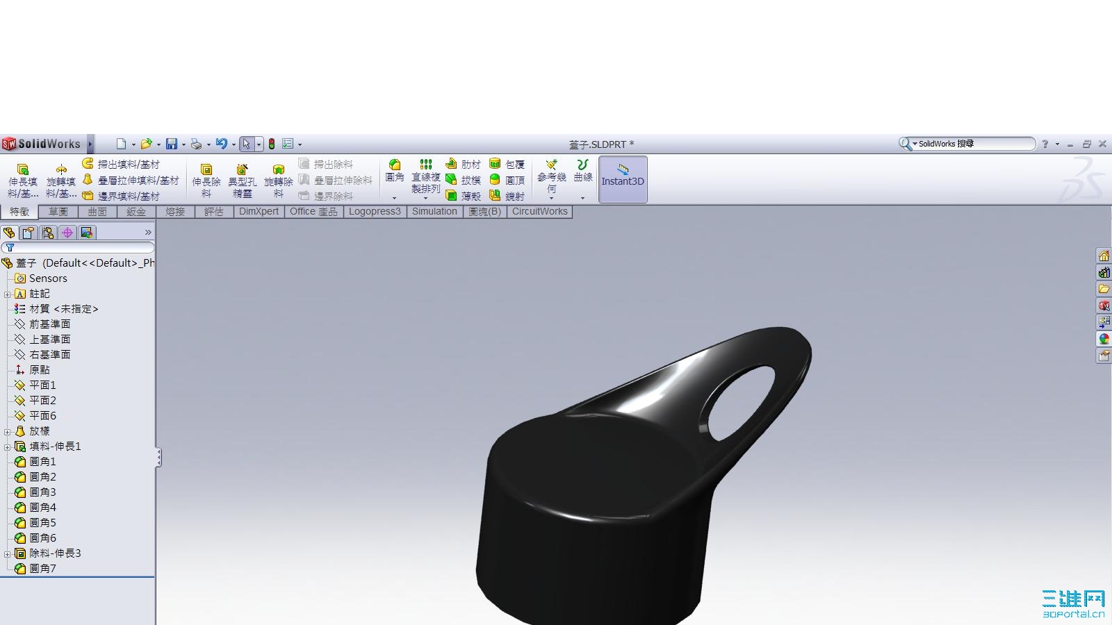

发表于 2010-4-16 08:42:43 | 显示全部楼层 来自: 中国天津
81130549朋友辛苦了,现在依我看来是比较接近了,但是还不够完美,和图片好像还是有区别,它是偏一边的。看样子思路是对了,我就依你的方法重新开工试试。! ~4 b8 g4 x' q# d3 D( m
123456bbs999 发表于 2010-4-15 19:18 http://www.3dportal.cn/discuz/images/common/back.gif
6 ^  O; N& R$ A4 z5 Z8 ^  B$ `, K: _3 ?% j4 ]* s/ H6 o% n2 s
做好后让大家鉴赏鉴赏。。。
