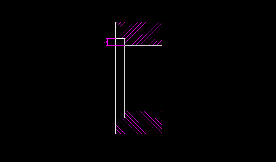

最近在看日本的图纸,上面的未注公差,查资料,可是有肉厚和长度两个表,我不知道查哪一个,是如何定义的呢?有什么区别呢,谢谢啦。。。 未命名.JPG 就象图中的X
 楼主| 发表于 2010-4-15 11:02:59 | 显示全部楼层 来自: 中国安徽合肥
没有人在吗?
' K) o& J- V2 P/ }. |; n$ F3 L比如说一个台阶到孔的尺寸,我就分不请是查厚度还是。。。。。

' [" T/ |1 Q2 K( x% q8 B3 f% V6 K/ \. C7 W4 H+ l; t+ g  f
2# 木木梅梅 8 R# A0 f9 S+ O4 Y( q7 O/ m
+ u0 w0 J" c5 g- w3 \台阶到孔的尺寸是什么意思?. X. C8 E- F2 \0 M* `* [( b  E
上传图的操作:将图做成JPG格式的图片,用高级回复底部的“添加附件”上传。

发表于 2010-4-15 13:15:07 | 显示全部楼层 来自: 中国江西九江
厚度定义:物体上下相对两面之间的距离。指物体之厚薄程度。符号“T”,单位为mm。
& G7 p* a& K" ~5 ^* E4 ?
8 v4 t8 M# b4 `) R长度定义:两点间的距离
发表于 2010-4-15 13:17:51 | 显示全部楼层 来自: 中国广东广州
台阶到孔的距离,是指空间距离,应查长度那个表。
- ~  M  E, v4 `  k$ H7 `而“肉厚”是讲板或构件的厚度。
 楼主| 发表于 2010-4-15 13:18:23 | 显示全部楼层 来自: 中国安徽合肥
9# asdolmlm
) a4 ?5 \7 }- X1 |3 u3 d% F我现在发的图大伙能看见吗,这个是肉厚还是长度

发表于 2010-4-15 13:52:50 | 显示全部楼层 来自: 中国上海
LZ意思就是图纸所示尺寸“X”?
6 T- O! c2 [  g; }* W7 r7 E这个是每个国家标注习惯问题,国标一般都是大小径+沉头深度
7 M. ?* F4 X0 u# b- q日本人的标注都是便于加工的尺寸
( B$ H+ h' _- j, ?9 _, L+ C个人觉得应该是厚度尺寸
 楼主| 发表于 2010-4-15 14:26:20 | 显示全部楼层 来自: 中国安徽合肥
同意10楼观点, 应属于长度范畴.
& h: m9 k. x4 T9 A6 G, Hpmhpang007 发表于 2010-4-15 13:42 http://www.3dportal.cn/discuz/images/common/back.gif
; H! C7 T( x& ^& b# r0 G5 d) F9 F- J& c8 V; y
我还一直以为是肉厚呢,所以在纠结什么是肉厚,什么是长度呢
发表于 2010-4-15 18:55:18 | 显示全部楼层 来自: 中国山东莱芜
' z" U, A9 e: ^, y# R1 l  k而“肉厚”是讲板或构件的厚度。
0 u4 i9 Y* m- }. h. `# G7 eCLIMBER7112 发表于 2010-4-15 13:17 http://www.3dportal.cn/discuz/images/common/back.gif
& m5 V' }- P8 `* J, o* o
空间距离当然应该是长度了,但是“肉厚”是乜意思?日本语也太象形点了

发表于 2010-4-15 21:02:43 | 显示全部楼层 来自: 中国山西运城
! ]' E) O, r) G
# V$ y( g- c! _- Z, p图中的表格一般都有字母代号,单从一般定义没有代号表示不一定清除。举个例子,一些手册上螺母的两个端面的距离有厚度,有的叫高度,其实是一个尺寸。还有输送机的刮板,最大尺寸有的叫长度,有的叫宽度,不能说哪个对与不对,因为对单个刮板可以叫长度,但组装后这个尺寸就是刮板链的宽度。表格中应有代号表示,因为既然是表格肯定有多项,所以要看代号才对。
