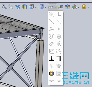

' z: a- W$ x: s) {& d6 {9 g( Z; ]4 V) m# o如图所示,在一些装配体的编辑状态下,基准面 基准线等都不能选择显示。
, {7 J. |: o. A& z; D; Y有些装配体文件没问题,有些大一点的有这个问题。4 R8 T2 y8 R) D0 f' f+ s' i" E
SP2.1 winXP
7 }+ G1 J/ G; e$ e# d* ~8 O* M没有打开大型装配体模式。
( e5 p3 ~/ W0 ?! S( v
, \! Q, O! q2 {$ t/ S- l大家见过这样的问题吗?该怎么设置?谢谢!!

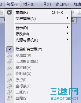

看图说事!!!!!!!!!!!!!!!!!!!!!!!
 楼主| 发表于 2010-4-16 13:58:17 | 显示全部楼层 来自: 中国北京
正是这样,感谢4楼的兄弟!!!

发表于 2011-8-24 07:54:23 | 显示全部楼层 来自: 中国上海
装配体编辑环境不能改,要单独打开子装配体文件才能显示出来
